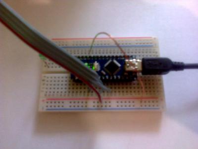

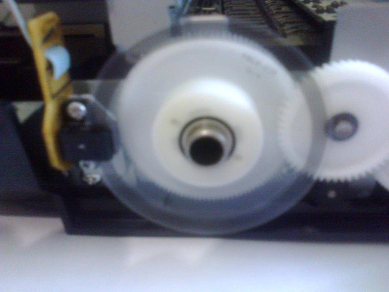

Прощу помощи в решении следующей задачи. Нужно считать сигналы с энкодерного диска
На диске нанесено 4800 делений. Фотодатчик (как и сам диск энкодера) был взят из принтера. К плате Arduino Nano было подключено +5V, GND, D4, D7.
От датчика приходят два сигнала с помощью которых можно определить как сам факт вращения так и его направление. Как это сделать легко понять из рисунка
Диск вращается с небольшой скоростью (до 1 оборота в секунду). По моим расчетам за один оборот при максимальной скорости нужно считать минимум 4800*4=19200 сигналов, т.е. частота входящих импульсов до 20кГц.
