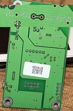

Здравствуйте люди добрые. Позвольте представитсья. меня зовут Александр.
вот решил вступить в ваши стройные ряды.
товарищ подарил андруинку малень кую. еще решаю к чему её прикрутить.
а тут давича нашел платку странную. сколько не искал в поиске, не нашел подобную.
Подскажите, коли не в тягость, что за зверь. Да с чем его кушают.

вот

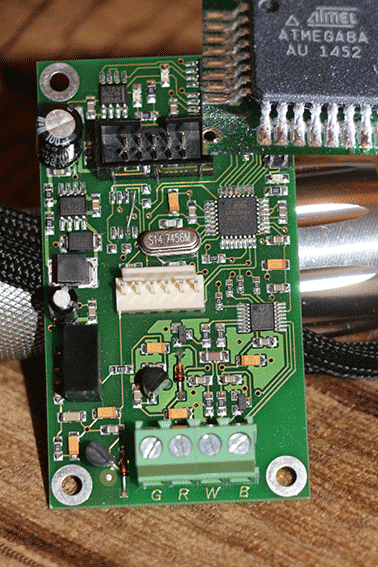

похоже на контроллер светодиодной ленты
vk007
Зарегистрирован: 16.06.2015
Можно точно сказать, что оно похоже на контроллер. В т.ч. может быть и светодиодной ленты. А вот чего точно - это знает тот, кто его делал или пользовался. Может там еще есть какие-то надписи, кроме GRWB? Названия остальных микросхем тоже могут натолкнуть на мысль.
axill
Зарегистрирован: 05.09.2011
Какой то блок автоматики на базе атмега8 с разьемом для прошивки через ISP программатор
а вот что это за блок надо разбирать изучая переферию. Для начала неплохо бы изучить все надписи на других микросхемах
gena
Зарегистрирован: 04.11.2012
Укажите, к каким выводам микроконтроллера подключены выводы разъёмов (белого и чёрного). Навскидку - частота резонатора не "круглая", возможно кратная частоте UART. Может модуль для управления светодиодной лентой под управлением через СОМ порт.
Calvin
Calvin аватар
Зарегистрирован: 08.03.2016
спасибо за участие. приятно удивлен )
про нечто световое я подумал сразу. но меня смутила буква "W"
на диодном контроллере у меня стоят RGB и "+"
наверное нужно было сразу начать с обратной стороны. извиняюсь.
по названию искал. без результатно.
lex2k
Зарегистрирован: 17.12.2015
Calvin пишет:
W может означать White - т. е. белый
vk007
Если я правильно рассмотрел, то там со стороны разъема "GRWB" идут дорожки к AD7799 (?), а это АЦП. Зачем он в контроллере светодиодной ленты?
alex_r61
Зарегистрирован: 20.06.2012
Больше похоже на измерительный модуль с 24-бит сигма-дельта АЦП и RS485 интерфейсом.
Фото плохие.
Calvin
Calvin аватар
белого канала в ргб нету. белый получается при включении трех цветов. имхо
а фотки могу сделать всех элементов )
может это какая то светомузыка?
я нашел её в обычном офисе. который занимается продовольствием.
может все таки новогодняя приблуда?
alex_r61
У TO-92 что за маркировка? И что за пара чипов у края за разъёмом.
Calvin
Calvin аватар
У TO-92 = L78L05
чипы 1201ARZ ОБА
alex_r61
Похоже rs-485 с опторазвязкой.

alex_r61
Кстати, такая частота кварца обеспечивает 0 погрешность частоты USART во всём диапазоне стандартных скоростей вплоть до 230К. Использовать можно как высокоточный измерительный модуль. Или как 24 бит цветомузыку, подключить лампочки к G R W B и подать на плату 220 вольт, не забыв записать зрелище в HD Video :) Хозяин - барин.
P.S. Автор за последствия не отвечает :)
gena
  Если разрисовать схему, заменить кварц над 16 МГц, то возможно прошив бутлоадер можно получить гальванически развязанную от ПК ардуину с некоторым наличием периферии.
