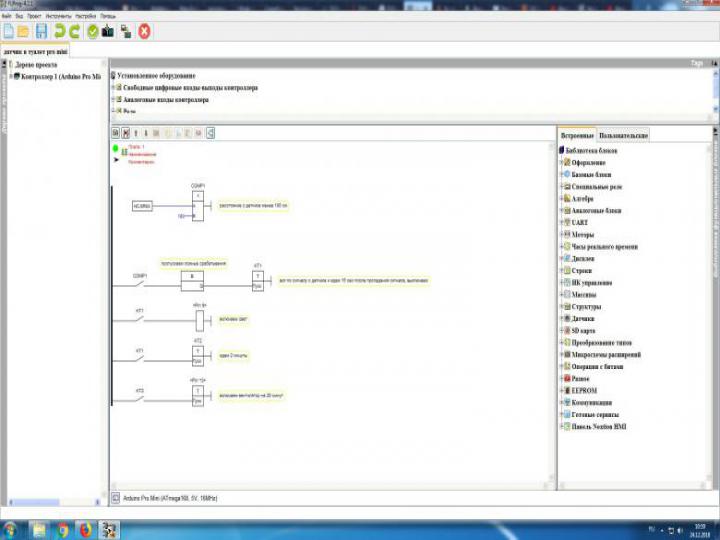

Всем спасибо.
Я сделал то что хотел на FLProg. Теоретически работать должно. Практически проверю завтра-послезавтра.
highprofi
Зарегистрирован: 22.12.2018
Вот мои изыски. Все работает. Код прикладывать не буду, т.к. он создается автоматом. И там нет комментариев.
highprofi
Какой-то косяк с картинкой, всё размыто. Пытаюсь поменять разрешение, становится только хуже.
Работает так:
сигнал с датчика приходит на реле сравнения СОМР1. Если значение с датчика меньше заданного, реле срабатывает.
Своим контактом, через блок дребезга контактов (поставил для фильтрации разовых абстрактных данных с датчика), включает реле времени КТ1 с задержкой на отключение 15 сек.
Своим контактом КТ1 подает единичку  на 9pin. Вторым контактом включает реле времени КТ2 с задержкой на включение на 2 минуты.
Своим контактом КТ2 включает реле времени с задержкой на отключение 20мин. При срабатывании подает единичку на 13pin.
С FLProg-ом всегда так.
highprofi
Нет, косяк с вставкой картинки на сайте. Походу нехило пережимает. У меня на скриншоте все хорошо.
А FLProg работает неплохо кстати. На нем за неполный час я смог сделать то, чего не смог за полдня активного гугления, разбора чужих примеров, и попыток подогнать последний код на этой странице под свои хотелки. Я не программист не разу, зато релейно-контакторные схемы читаю и немного с промышленными контроллерами знаком.
highprofi пишет:
Сайт не принимает картинки шириной больше, если мне не изменяет память, 780 пикселей. Все, что больше - ужимает.
Поэтому не следуеть делать скриншот шириной во весь экран - уменьшите окошко программы до 780 пикселей в ширину.
