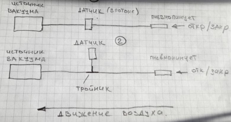

Вот схема подключения вариант первый датчик в потоке, второй вариант на тройнике датчик. По перврму варианту если пневмопинцет засосал предмет - (закрыл проход потоку воздуху) поток прекратился. По второму варианту пока пневмо пинцет без предмета у датчика на троинике - нет вакуума, как только закрыть (пррисосать пинцетом предмет) - в датчике на тронике будет образовываться вакуум.
Думаю выбранны мно датчик - позволит его установить в потоке если только не сильно снизит поток своим собственным сопротивлением. Или по второму варианту одно сопло датчика заглушить другое сопло троиником в пневмопровод, оплюбомудолжен реагироватьна появление вакуума.
Я подробно описал определение "Вакуума" в моем случае? (помоему подробнее некуда...)
НАЛИЧИЕ ВАКУУМА ЭТО  - НАЛИЧИЕ/ОТСУТСТВИЕ ПРИСОСАННОГО ПРЕДМЕТА.
artclonic пишет:
Совершенно не описали.
Физический термин не может описываться с использованием терминов "датчик" или "сопло".
Это - другое дело.
Из этого определения следует, что детектировать нужно не "вакуум", а наличие или отсутствие предмета. И из его наличия либо отсутствия уже делать вывод, есть вакуум или нет (если требуется именно это).

Датчик , который вы выбрали , для определения наличия вакуума подойдет. Подключайте через тройник как на нижнем рисунке(он не проходной ). Но диапазон измерения у него мал - для определения разности давления при  дыхания человека через трубку -да . Но для присоски -нет. При работе с присоской разность будет на порядок выше  и будет выше рекомендуемых изготовителем границ давления датчика с вытекающими последствиями. Поставьте манометр вместо датчика и посмотрите какой вам вакуум нужно мерять. А в каких единицах - в кПа , в Барах, в мм ртутного столба - на ваше усмотрение.

Да хоть в попугаях. Это не важно. Я вам на другое указывал - диапазон измерения датчика.Смысл покупать не дешевый датчик с неподходящими характеристиками .Лучше возмите со стиралки механический пресостат  и попробуйте перерегулировать его для "определения вакуума". Некоторые имеют такую возможность.Выйдет дешевле.
