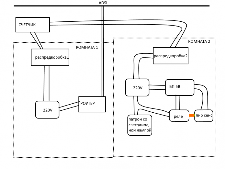

Сделал простенькую схемку по типу такой как на фото.
relay
Все работает идеально, но как только срабатывает датчик и включается реле, то пропадает инетрнет ADSL по WAN, как бы роутер показывает что соединение с интернетом активно, но перестают грузиться сайты  и так далее, как только отключается реле, то все стает нормально опять и сайты опять открываются.
Датчик находится в одной комнате, реле в другой.
Подозреваю что это некие высокочастотные помехи, может есть способ от них избавиться?
Раз в разных комнатах, значит, чем-то они соединены. По проводам? По радиоканалу? По инфракрасной связи?
Реле, наверное, к чему-то подключает питание? Может, это "что-то" и есть генератор помех?
ADSL - это телефонная линия? Ка проходят провода?
Глядя на праведенное Вами фото, ни на один вопрос ответов не нашел. А хрустальный шар куда-то запропастился... (

Реле это кусок провода (якорь), который примагничивается катушкой, следовательно срать в сеть оно неспособно. Следовательно, роутеру не нравится лампа. Подключайте через это:

Разобрал лампочку. Она светодиодная с драйвером, по идее в сеть гадит драйвер. Можно ли как-то контур драйвера ограничить?

Две комнаты соединены разве что общей сетью 220в, адсл это телефонная линия.
Был кстати случай, когда ардуинка при подключении вышеупомянутой лампочки тоже уходила в ступор и зависала.

Сумбур один да и только. Где в вашей схеме ADSL и роутер ?
Исходя из предоставленной информации, лампочка, без всей остальной обвязки, подключенная в сеть, способна уронить роутер ?
Тогда и разбирайтесь с ней, проводами 220 и ADSL.

Я вам лучше ответ нарисую, как это все устроено:
zibazon
Зарегистрирован: 07.12.2013
в принципе, у строено так как на фото, которое я скинул, так сказать в общих чертах

Я внимательно изучу вашу схему, только после ответа на поставленный вопрос.
xDriver пишет:
zibazon
Нет, не роняет, все работает. Там может всплеск какой-то идет?
zibazon
Может ли дело быть в блоке питания 5в?

zibazon пишет:
вот видете, пару наводящих вопросов и вы сами нашли источник ваших бед.
поставте на выход вашего БП, кондер 2200х16, если проблема уйдет, вам решать, оставить все как есть (с кондером) или заменеть БП.
