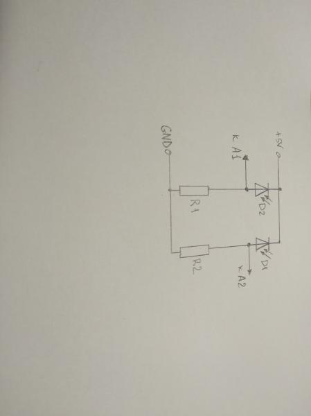

Суть проблемы следующая. Собираю датчик на фотоэлементах для автоматического включения-выключения света.
Прошу прощения, фото не переворачивается. Правильная ли схема подключения фотодида и какое сопротивление R1, R2 оставить? 10K?
Гриша
Зарегистрирован: 27.04.2014
ВладиславНово пишет:
1) схема сойдет
2) от 1к - до 50к светите и смотрите код, проще подбирать переменником. главное выбрать диапазон  "по шире"

Спасибо. IR светодиоды лучше в импульсном режиме использовать или можно и под постоянной нагрузкой. Просто импульсом ярче можно светить...
1. Если от схемы требуется только вкл./выкл., вполне достаточно. Если же нужна хоть какая-то линейность, то лучше поставить преобразователь ток-напряжение на ОУ.
2. Варианта 2:
- читать дэйташит на конкретный прибор и рассчитывать в соответствии с имеющимися данными,
- подбирать экспериментально, как указано в посте №1.
3. Вообще-то зависит от логики работы устройства. Кроме того, в случае импульсного сигнала проще избавиться от помехи или постоянной составляющей (паразитной засветки).

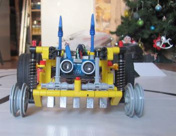

Мне в такую схему, для обеспечения хоть какой-то чувствительности нашей самокатной тележки что взяла 3-е место по России, пришлось втыкать от 510 до 750кОм. Это отраженная засветка от белого баннера на расстоянии не более 2см!
И ещё, АЦП вход Ардуины нормально измеряет только низкоомные источники, сопротивление которых МЕНЕЕ 10кОм!
Соответственно, если Вам придется ставить большее сопротивление, то добавьте в схему ОУ как повторитель сигнала. Они часто идут сдвоенные (LM358 - самый ширпотреб за "3 рубля ведро") так что вторую половину можно организовать под усилитель с изменяемым к-том усиления (хоть через подстроечник). Так у меня сделаны датчики препятствий/линии, которые на усилении 8-9 уверенно берут отраженный сигнал от белого баннера с расстояния около 5 метров. :)
Типа как тут (5 датчиков, размером 8х16х24мм с лего крепежом):
Гриша
Arhat109-2, не пробовали трансиимпедансную схему включения светодиода рис31 б ? ну или на эмиттерный повторитель с большим усилением? только ТС это врядли поможет - знаний маловато.
Arhat109-2
Зарегистрирован: 24.09.2015
Нет. Первый ОУ по обычной схеме повторителя, а второй в том же корпусе - как усилитель с подстроечным резистором для изменения КУ. И без конденсатора.
Там "микросборковая" технология, чтобы влезть в габарит вместе со свето и фотодиодом: кусок распаечной платы 5х10мм, на него паяются свето и фотодиод "повдоль", к которым тут же подпаяны SMD резисторы. К ИК фото-диоду на 750кОм, к ИК светодиоду - на ток 20мА от 5в. Далее, всё это сверху закрывается куском обыкновенной офисной снегурочки на цианаклирате с выводами сбоку. Вторым слоем клеится ОУ (LM358) и сбоку подстроечник, который играет роль корпуса. На фото - не виден, стоит за лего креплением. Распаивается ОУ и делаются выводы (у меня по 20см) с разьемом на плату. Сбоку (на фото спереди) от подстроечника приклеивается лего деталька для детского применение а-ля "Ардуино как лего". Далее на свето-диод одевается термоусадка высотой ок. 1см, и на фотодиод тоже. Та что на фотодиод дополнительно оклеена алюминиевым скотчем, ибо ПВХ для ИК диапазона значительно прозрачен. Все это обворачивается в коробочку из картонки для детского труда, которая пропитывается и проклеивается цианакрилатом (клей "секунда") и либо окрашивается либо обклеивается тоже люминиевым скотчем как на фото.
Собственно фсё. Мелкая, нудная, практически ювелирная работа. За то результат - "на лице": никаких "боковых засветок", "внешнего освещения" или каких то ещё яиц, которые завсегда мешают настоящему танцору. :)
Есть вариант, где вывод от резистора светодиода не подключен сразу к +5в, а выведен 4-м контактом. Можно уже на Ардуино дополнить доп. резистором для уменьшения яркости и потребляемого тока до нухной величины.
Вообще их делалось 3 серии по 8шт. постепенно улучшая конструкцию.. :)

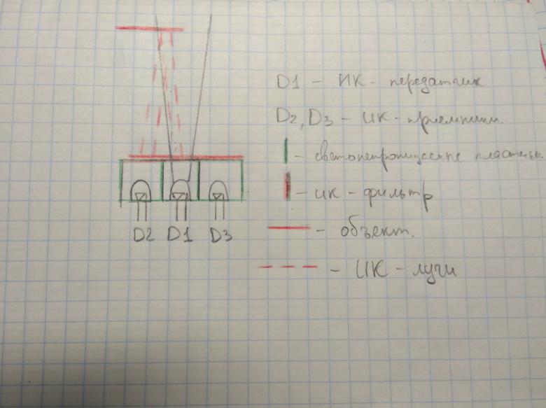

ВладиславНово
Зарегистрирован: 13.07.2018
А зачем 2 пультика? Можно и одним пультиком. А потом смотреть, где сигнал прерывается. Думал об этом. Но в коробочку 40 на 40 не влезет пультик. Ребята, а если приемники и передатчик поставить не напротив друг друга, а в один корпус... Ограничить сектора приема и считывать показания. При прохождении сигнал отразится сперва на один датчик, а потом на второй. Датчик устанавливается в дверной проем.
ВладиславНово
Потом чертеж задумки прикину, пришлю...
Это если у вас идеальная призма будет через дверь туда-сюда ходить, а не черте-знает что, может быть даже поглощающее излучение.
Гриша
рисуйте оптическую схему... к первому посту этот вариант соответсвует.

ВладиславНово
Простите мне пожалуйста нетехнические высказывания...
В моем датчике располагаются три фотоэлемента (излучатель и два приемника). В дверном проеме между объектом (проходящим человеком) и датчиком расстояние до 30 сантиметров.
Можно ли закрыть глаза на помехи (свет лампы), если подстроить чувствительность датчика так, чтобы он срабатывал лишь при проходе человека? Как может влиять на отражение IR разные виды одежды и предметы?
Гриша
думаю, вам проще провести эксперимент самостоятельно. ИМХО
