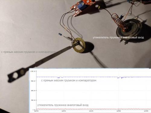

у меня много наработок по противодействию таким слоникам, хочу автоматизировать процесс. для этого нужет датчик который реагировал на молодецкий топот. а вот с этим загвоздка. если детские шаги пятками, на раз ловятся и пьезо и микрофоном.  со взрослыми этот фикус не проходит. шаги как бы затянутые, были перепробованы множество вариантов. о
Сусемьбек
Зарегистрирован: 08.02.2019
Сорри я точно не писатель, да и грохот сверху не дает сосредоточится.
в общем были испробованы
MPU 6050 - ф топку, конечно среди шумов можно выделить небольшие изменения, но они настолько мизерные, что чревато множеством ложных срабатываний.
801s сенсор вибраций - уже лучше но так же чтоб он явно сработал нужен довольно сильный удар по потолку
звуковой датчик с электретным микрофоном с цифровым выводом. чтоб сработал нужен довольно громкий звук
max9812 -самый перспективный на данный момент сенсор, отлично регистрирует детские шаги, но как не странно не смотря на дикий грохот воспринимаемый ухом, практически не реагирует
sw-420 вообще ни о чем, чтоб он сработал нужно как минимум разломать пол
разнообразные пьезо датчики, тоже глухи к таким событиям, даже делал аналог покупного датчика вибрации. крепил диск пьезодатчика за край а на противоположный на длинном выносе грузик.  тоже бесполезно. у меня есть конечно рабочий вариант на лазере. но он громоздкий и не мобильный от слова совсем. на потолке лазер на стене фотодиод, отлавливает малейшие вибрации. но это не практично.

подскажите пожалуйста, что можно использовать для регистрации микровибраций, или акустический датчик в диапазоне 1-100 гц, желательно доступный по цене и мобильный. Способный регистрировать громкий шаги.

на форумах читал что примерная частота ударного шума от топота ребенка с пиком частот 150 гц, поэтому они и прекрасно регистрируются. у взрослого 1-7 гц.

и на пьезодатчиках рано ставить крест оказывается. https://www.radio-schemy.ru/sensors-and-indicators/miscellany/38-vysokoc... надо  сделать

спасибо. я гораздо проще делаю) чтоб отсеять шумы все данные с аналогового порта усредняются , если есть отклонение на нужную мне величину, засекается время (удар от шага занимает микросекунды) если сигнал более порогового значения, то это как правило какая то помеха или звук. таки если делать будет нечего, можно и алгоритм придумать, измеряя время между пиками сигнала, отличать детские шаги от взрослого слона. и в зависимости от интенсивности включать фонограмму.
да, и в микрофонах то весь цимес. не реагируют они на звук ниже 50 Гц, электретные по крайней мере. вогруг стоит грохот что уши ломит, а такой микрофон едва едва что то там регистрирует. а конденсаторный таки дорого для такой поделки.
вроде что то получается с пьезодатчиками. нужно утяжелить керамическую "таблетку" на диске. пружинкой или болтиком +  усилитель. и он начинает что то чуять. сегодня утихомирил банальным пинаним двери. как завтра начнут свои забеги протестирую.

Вроде получилось, не идеально конечно. но шаг вполне детектируется . лучший вариант
. пьезодатчик с припаянным жесТким (сорри на картинке опечатался, переделывать лень) длинным утяжелителем. + компаратор lm393. вполне себе работает. вариант с гибким утяжелителем тоже работает, без всякой обвязки, напрямую подключенным к аналоговому входу. мощные удары пяткой в пол прекрасно отображает. ну вот таки и все. всем откликнувшимся большое спасибо. я свою задачу решил.

а да пьезодиски не нужно плотно притягивать к поверхности, они должны на что то свободно опираться, но только не приклеивать плотно скотчем к потолку))) тогда все работает.
