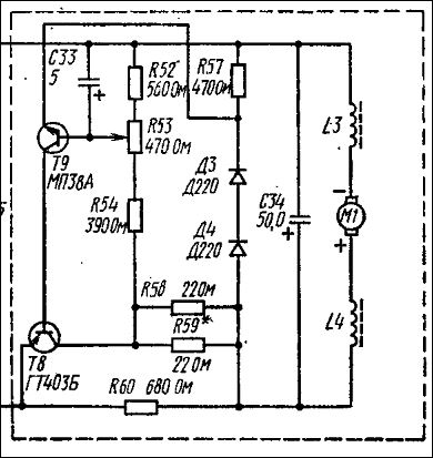

Объясните назначение резисторов R58 и R59 в стабилизаторе напряжения как вы изволите выразиться )))
По тексту читаем...если читать умеете ... в) регулятор частоты вращения двигателя...

ua6em пишет:
Объясняю, это не более, чем последовательно с нагрузкой включенные резисторы. Берем типовую схему компенсационного стабилизатора напряжения и ищем отличия.

ua6em, Здесь, на рис.6 в точности твой регулятор, только называется компенсационный стабилизатор напряжения. А уровни напряжений, приведенные на твоей схеме, вообще не оставляют сомнений, что рисовал её криворукий рукожоп. Попробуй объяснить 0.2 В на базе Т8, а напряжения 5.3В на базе и 5.6В на эмитере Т9 откуда взялись? Удали свою схему и не позорься.
Батенька, вы идиот? На схеме реальные  параметры реально работающего устройства...
Я же и говорю, это не стабилизатор напряжения, это стабилизатор оборотов двигателя, разницу чуете?

Нашли о чем спорить. Схема стабилизатора вращения от кассетника ПОХОЖА на компнесационный стабилизатор напряжения, поскольку это ОДНА из её функций: стабилизировать напряжение на двигателе в отсутствии или при постоянной нагрузке, читай токе. Соответственно она и содержит регулирующий (выходной) транзистор Т8, нагрузчные резисторы 58,59 (и никакой ИНОЙ фукнции они не несут, как тут спрашивали), измерительную цепь 52,53,54 с регулирующим транзистором Т9 по схеме с ОЭ со стабилизирующим конденсатором в его базе С33 и резистором 57 в эмиттере. Конденсатор С34 - жесткая ООС выходного транзистора Т8 для стабилизации его напряжения.
.. но был бы это только компенсационник, в эмитер воткнули бы стабилитрон или что-то подобное и .. все остальное было бы лишним.
А вот все остальное и есть балластный стабилизатор тока, превращающий конпенсационник в хороший источник тока при заданном напряжении. Ибо нагрузкой выходного Т8 является не только двигло, но ещё и цепь Д3,Д4 и .. угу, тот самый R57 и, при росте нагрузки на моторе его сопротивление падает что приводит к перераспределению тока в коллекторе Т8 и резкому падению напряжения на эмитере Т9, который оказывается цепью ООС по току (57) управляется по схеме ОБ. Его открытие приводит к подаче на схему дополнительного тока, а его количество дозируется компенсационной частью схемы, поддерживающей стабильное напряжение на моторе.
Фактически ток Т8 перераспределяется схемой промеж мотора и цепочки диодов, чем и стабилизирует вращение мотора, независимо от рывков магнитной ленты. Для большей стабилизации в них ставили ещё такие люминиевые маховики, а то и 2шт сразу.. помогало, но не очень .. в лучшем случае 2-й класс.
Идиот рисовал эту схему. А другие пытаются её обсуждать.
Никакое реально работающее устройство с такими напряжениями невозможно.
Не говоря уже о полярности C34.
"Удали свою схему и не позорься."
SLKH
Зарегистрирован: 17.08.2015
Arhat109-2 пишет:
это серьёзно? такой специальный нелинейный резистор?
Мягко выражаясь, чушь.
Если не обращать внимания на указанные на напряжения и полярность С34 - на картинке изображен стабилизатор, который держит напряжение на коллекторе Т8. Всё!
Никакой обратной связи по току в нем нет.
SLKH
Реальная схема регулятора Электроники 301 выглядит так:
Вот здесь резисторы 58/59 действитель являются датчиком тока в цепи обратной связи.

По приведенной схеме - а почему нет? Или у Вас стабилитрон в прямом включении уже линеен? Давно?
SLKH пишет:
А вы не стесняйтесь и выдайте свое видение приведенной схемы .. чего уж. А пока кроме слюней от вас не вижу ничего. Не умнО знаете ли...
SLKH пишет:
Полярность С34 на схеме явно перепутана, бывает. Но вот уже интересна роль стабилитронов в схеме этого "стабилизатора", особенно в свете вашего громкого заявления "чушь". Расскажете или так сболтнувши? :)
По второй схеме - это другая версия такого стабилизатора. И да, в ней эти резисторы уже играют роль обратной связи.

Arhat109-2 пишет:
если рассматривать всю схему полностью (с напряжениями): техничесий идиотизм, чего уж...
если не обращать внимания на напряжения - бестолковая нерабочая схема с падающей выходной характеристикой без стабилизации оборотов, непригодная для кручения магнитофонного движка.
Arhat109-2
Зарегистрирован: 24.09.2015
Как понимаю, "ответа не будет", зато апломбу..
На первой схеме указано напряжение 3.2в. Соответственно имеем (3.2 - 0.7*2)/0,47 = 3,8мА - это ток ток, который течет через стабилитроны в нормальном режиме. Открываем ВАХ и смотрим, что это близко к наклону кривой в 45 градусов. Соотвественно, при росте тока через мотор, стабилитроны по-просту закрываются совсем, открывая регулирующий транзистор .. вот и вся песня про "чушь" .. сбрехнуть теперь недорого берут, правда же?

Были две схемы регулятора и на стабилитронах в диодном включении и на д220 диодах, как видим - различие в схемах включения диодов и номинале R60. Самое простое поковырятся в запасах и вытащить плату этого регулятора "как есть" и посмотреть. Схема взята из интернет, в книжку лезть было лень, но и здесь перепечатка из книги, ваша оттуда же
По напряжениям: все измерения ведутся относительно корпуса аппаратуры, а это в регуляторе точка 2 моей схемы, напряжение смещения на всех транзисторах в районе 0,2 - 0,3 вольта, это же германиевые транзисторы, у них от 0,1 а что именно не устраивает?
Еще один немаловажный момент, регулирующий элемент - транзистор ГТ-403Б, какое он имеет прямое и обратное сопротивление эмиттер-коллектор при измерении тестером с рабочим напряжением 4.5 вольта, при условии не подключенной базы, то-есть ток утечки в прямом и обратном направлении, а еще из-за чего? подсказка - как внутри устроен
И всё таки платку надо найти, ту что со стабилитронами )))  ...мне друг, но истина дороже...
Откуда товарисчу было знать, что в СССР борьба шла за каждый резистор, что уж говорить о стабилитронах, логичнее было делая "стабилизатор напряжения" ограничится одним КС147А/КС156А
Я не сомневаюсь, что и полярность указанных напряжений ты сможешь объяснить, например случайным перепутыванием щупов.
Твоя схема это стабилизатор напряжения. Схема приведенная SLKH это стабилизатор вращения, все из-за ПОС по току. Больше здесь не о чем дискутировать.
Arhat109-2 пишет:
Жги еще. От твоего бреда в темах про stm сдохнуть можно, еще и сюда залез со своей демагогией...

SLKH
Arhat109-2 пишет:
на аноде Д4 3,2в.
на катоде Д3 5,6в.
итого падение напряжения на 1 стаб. - 1,2в.
ток через R57 (сумма токов через Т9 и стабилитроны) - около 12 ма. Тогда ток через стабилитроны - менее 12 ма.
При токе 50 ма нормированное прямое падение напряжения для Д814а - не более 1 в. При 12 ма - заведомо меньше. К слову, получить прямое падение 1.2в на маломощном диоде не так-то просто - он норовит сгореть раньше.
В очередной раз делаем вывод - автор рисунка расставлял напряжения как попало.

Andy пишет:
ua6em пишет:
Хуже. Это стабилизатор напряжения, на выход которого безграмотный рисовальщик прицепил резистор(ы) последовательно с нагрузкой.
ладно тебе... ну не знают люди в 2017 году типовую простую схему с защитой от КЗ, с минимальным числом элементов. А зачем - есть же LM78XX и пр. А увидели дисретную схему с жуткими ошибками и начали ерунду нести.
А пойти по твоей ссылке - не хотят. А там как раз фразочка "Очень простая и понятная, так сказать, типичная схема приведена на рисунке 5."
и ниже написано про закрывание транзисторов при закрывании стабилитрона...
Arhat109-2
Упс. Ваша правда. Не увидел напряжение в 5.6в на катоде. Беру свои слова взад, извините, мой расчет - неверен.
Да, через 57 будет течь несколько меньше 12мА, но в целом это сути не меняет: повышение нагрузки на моторе приведет к увеличению тока через него за счет снижения оборотов и уменьшения его противоЭДС, согласно приведенной тут выше формуле. И при тех нагрузках что были в этих кассетниках - стабилитроны таки закроются совсем, что открывает транзистор и добавляет ток в мотор. То есть налицо обратная положительная связь по току. Что я писал. Ошибся в напряжениях, ибо схема для меня непривычна - плюс внизу. Так что, все остальное - верно. Спасибо. :)
P.S. Описание работы схемы неверно в принципе. Мотор потребляет ток от коллектора Т8, который представляет из себя обыкновенный источник тока, как и всякий биполярник ибо ток коллектора (а не напряжение!) управляется током базы. Соответственно, в схеме в норме фиксирован ток коллектора Т8. А при увеличении нагрузки у мотора падют обороты и противоЭДС, есть следствие его вращения. Стало быть фикс. ток коллектора в первый момент не только ПЕРЕРАСПРЕДЕЛЯЕТСЯ между цепочкой джиодов и мотором, но ещё и ПОНИЖАЕТ напряжение на моторе.
Обороты упали, уменьшилась Е, а фиксирован ток коллектора и при росте тока мотора имеем падение напряжения на нем. Ситуация компнсируется за счет закрывания цепочки диодов в первую очередь, ибо база Т9 привязана "намертво" конденсатором. А вовсе не за счет повышения напряжения .. напряжение на моторе устанавливается подстроечником и практически НЕ МЕНЯЕТСЯ на базе транзистора.
Все компенсчирование идет исключительно стабилитронами. читатели, блин..

Arhat109-2 пишет:
...ток коллектора в первый момент не только ПЕРЕРАСПРЕДЕЛЯЕТСЯ между цепочкой джиодов и мотором....
Расскажи еще про закрывание диодов.
Похоже ты не заметил, что стабилитроны включены в прямом направлении, как диоды. Падение на них 2.4В. Но то, что напряжение на базе Т9 выше, чем на его эмитере тебе не понять.
Полярность С34 правильная, но тебе этого тоже не понять.

Arhat109-2 пишет:
ну причем тут токи? Стабилизатору (блоку) пофигу, чем и как управляется регулирующий элемент. Если поставить полевик в линейном режиме, блок будет работать точно так же, хотя ток затвора будет нулевым.
"Как у вас всё запущено..."
Да ничего там не перераспределяется. Цепь Д4 Д3 R57 Т9 - слаботочная, единицы миллиампер. Её дело - управлять через усилитель Т9 транзистором Т8, а не шунтировать силовой выход.

Во-во.. уже лучше. То есть первая схема и приведенная схема регулятора напряжения - таки не эквивалентны, доперло. И что описание процесса неверно тоже.
Они и не шунтирует его, а сниммает часть тока из источника в целях измерения и регулировки.
ЕЁ ЦЕЛЬ УПРАВЛЯТЬ транзистором Т9, а вовсе не делитель напряжения, который только для установки номинала скорости вращения. А вовсе не "безграмотное решение" как тут было. :)
Не, все те кто так нифига так и не понял, могут убрать цепочку оставив конденсатор в базе и испытать схему. Обязательно отпишитесь по результату. Только кондер из базы не убирайте .. умники. :)
