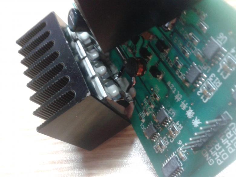

но сначала напиши какие полевики стояли в драйвере. и фото драйвера без радиаторов
Проверял. Работает один канал, только двигатель вращается в одну сторону и с одной скоростью, но что самое интересно, что работает сам по себе, т.е. все отключил (я имею ввиду от микроконтроллера), а он крутит один двигатель.
Есть второй такой же, но на 10А. Этот пришел уже с сгоревшим одним каналом, т.е. один канал нормально (рабочий), а второй крутит только в одну сторону.
Так, а чего самогонное сделать не хотите? Можно на любую мощность. Нужны по сути 4 силовые детали (транзисторы полевые или биполярные или реле на нужную мощность), которые Вы сумеете открыть/закрыть из программы - и все дела.
Там нужно снимать радиаторы, а как это сделать я не знаю, посмотреть марку транзисторов не удается, они залиты какой то белой хр...ю, хотя на одном кое-как рассмотрел IRF-3205 IOR P552P 2AGG и таких 8 шт, по 4-е с каждой стороны

110А полевики не выдержали)) да их выбросами убило. фильтр на моторе что нибудь стояло?
Не бывает в мостах на мосфетах сильных выбросов. С ними успешно справляются паразитные диоды, которые наличествуют в каждом транзисторе. В тех случаях, когда в мосфетные мосты устанавливаются дополнительные внешние диоды, обычно Шоттки, делается это исключительно в целях разгрузки силовых ключей по температурному режиму.

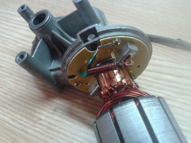

Разобрал мотор который греется. Снял кожух с магнитами запахло горелым, хотя горелого внутри ни чего нет.
На "+" и "_" стоят кондеры H2J102J.
Вопрос, почему резко падает напряжение, греется мотор и что, я делаю не так.
Ну раз вскрыли - прозванивайте статор и ротор, ищите "козу" или смотрите на качество угольных щеток и что там у вас вокруг них накручено .. "Электроника - наука о контактах".

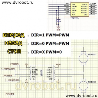

Подключил свой мотор к исправному каналу драйвера мотора. Скорость управляется джойстиком (грибок аналоговый). В разрыв мотора поставил амперметр.
При движении джойстика вперед мотор начинает пищать и набирать скорость. При достижении максимальной скорости мотор перестает пищать и вращается на полную мощность, при этом вольтметр показывает напряжение 12В, а амперметр 1,4А (хотя двигатель 6А). При резком отпускании джойстика напряжение резко повышается до 16В и после полной остановки мотора возвращается на 12В.
Вопрос: почему пищит мотор и повышается напряжение? Что не так?
Пищит потому что ШИМ, а повышается потому что все электрические машины обратимы и из двигателя в этот момент превращается в генератор, ну и еще есть такая вещь как самоиндукция но там кратковременные всплески и с более высоким напряжением

А не могла термопаста коротнуть полевеки, я посмотрел на транзисторы и уведил, что все выводы залиты.

Крутить данный мотор через редуктор невозможно - там червячный редуктор. Можно разобрать (не советую), т.к. собирать назад такой мотор - тот еще секс.

Проверил работу моторов по отдельности без нагрузки. Питание моторов от АКБ 6СТ-75, через повышающий модуль (ПМ), для контроля напряжения подключен цыфровой вольтметр.
Моторы по отдельности вращаются стабильно, напряжение показывает 12 В., моторы не греются.
Подключаю паралельно два мотора ("+" моторов к "+" ПМ, "-" моторов к "-" ПМ) напряжение резко падает до 9,34В, и один мотор нагревается. Попробовал ПМ увеличить напряжение, напряжение не меняется, остается на прежнем уровне 9,34В. Отключил мотор, второй мотор набрал напряжение 12В.
После отключил второй и подключил первый напряжение 9,34В. Минуты через 3-4 подключил снова первый мотор, напряжение 12В. Подключаю второй мотор, напряжение падает до 9,34В.
Преобразовательные блоки не работают если вне диапазона выходных токов, диаметр провода на моторах и на трансформаторе посмотрите
не так мерять надо, берешь амперметр и напрямую к акб на холостом хлду и в заклиненном состоянии
Выкинь китайское барахло, и возьми кучку нормальных от дворников жигулей, на разборке))) от девятки помощнее, от классики послабже.
кстати в редукторах дворников стоят биметаллические предохранители защищающие от перегрева при заклинивании. от дворников еще и двухскоростные

а что за повышающий модуль
у него тоже есть какие то параметры
Возникла новая проблема.
Конденсатор неполярный паралел но мотору поставить надо . И побольше
На моторе стоит два металлопленочных кондера КТ73-17 на 0,1мФ 100В, один к "+", второй к "-"
И как этот писк убрать, или это не кретично
Поставить в паралель на 3000-10000мкф и писк должен пропасть. А тот мелкий как раз самоиндукцию гасит и соответственно уменьшает искрение на коллекторе
А вообще лучше частоту шим уменьшить до 20-100гц
И еще , мелкий конденсатор надо сменить на неполярный т.к мотор то в обе стороны крутится и полярность меняется
Спасибо, буду пробовать если найду такой
