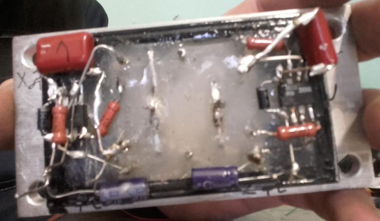

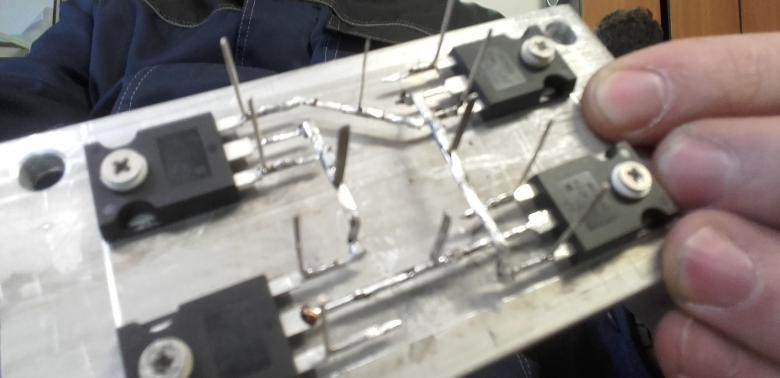

Я в скрипте плоховато понимаю зато в силовой электронике прилично разбираюсь подсобрал ваш частотничег могу пару решений по силовой электронике подсказать) Ща фоточку моста скину на котором запускал всю эту систему на нормальных драйверах и мостах показать не могу это всетаки собственность фирмы(
Подскажите, конечно!
Какие драйверы использовали? Это основной вопрос )) И с какими ключами?
Обязательно по плюсовому проводу между канденсатором и мостом индуктивность на трансформаторном железе размером с конденсатор лутше больше это позволит включать схему в розетку без дополнительной платы предворительной зарядки конденсаторов и увеличит срок службы моста раз так в тысячу без неё устройство прароботает максимум 30 мин так как мост положат высокочастотные выбросы.
Я все понимаю и не настаиваю. Тем более, что основная компоновка мне понятна. Дъявол в деталях, как говорится... Всякие там бутстрапные емкости, балласт (борьба с выбегом), как реализовано разделение управляющего сигнала на оба полумоста... Была бы схемка, я бы позадавал конкретные вопросы, что почем...
Сам склоняюсь к чему-то подобному (одну фазу выкинуть, драйвер... заменить?):
Упс: у меня движок однофазный конденсаторный, и пока не планирую ковырять его на предмет разделения обмоток и удаления кондера. Мощность движка ватт 30! А что делать... Вентиляция.
Читал бегло, но не понял, зачем для управления мостом использовать какую-то иммитацию синусоиды. Неужели не проще управлять мостом прямоугольным сигналом нужной частоты?
Драйвер шаговых я использовал для преобразования ардуиновских 5 вольт в 20 вольт для упровления драйверами типа ir2111 и таму подобными у них входной сигнал от 10 до 20 вольт!

Затем заливаем эпоксидкой Делаем 2 ярус и заливаем снова!)
Силовое питание: Мост 2 штука в поралель
Конденсаторы 450 вольт 1000мф на 2 киловата мощности
