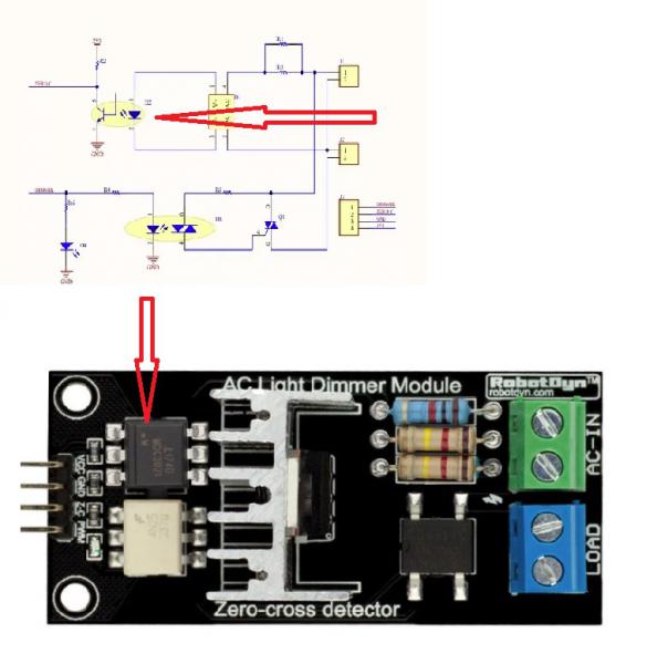

Я купил готовый диммер от RobotDyn http://out.arduino.ru/?redirect=https%3A%2F%2Faliexpress.ru%2Fitem%2F328... . На нём MOC3021, что для моей задачи, как я понимаю, не подходит: он диммирует только лампу, срезая от каждого периода по 1...100% (я так понимаю, в произвольном месте).
Можно пошагово - выпаиваю MOC3021 (хоть руки не из того места, но эта задача мне по силам), какой впаивать на его место и как действовать дальше?

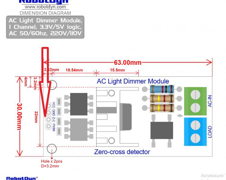

Но смешно другое, на этом модуле детектор есть
Покупая модуль, я думал так же. Но когда я его стал тестировать, оказалось, что детектор нуля не работает. Вопросы на форуме привели к тому, что припаянная на него оптопара (MOC3021) без детектора нуля.
То есть, перепаяв 6 контактов, я смогу получить то же самое устройство, но с детекцией нуля.
Нет, идиот. У тебя просто дефектный модуль. Если бы ты сразу это написал, вместо того чтобы додумывать чушь про вещи, которых не понимаешь, тебе бы сразу ответили.
Ркит! Ты перечитай, что ТС написал! ;)))) У него моська на модуле без детектора перехода через ноль, а с модулем - все нормально.
Я же эти темы, как "анекдот.ру" читаю... ;))
При чем здесь MOC3021? Вот детектор: (белая микросхема 4N25)
Спасибо вам. В этой теме запутали меня с детектором и "выпаять старый, впаять другой, тот, что с детекцией нуля", а я, не проверяя, поверил.
Погуглил теперь про эту микросхему - действительно, есть детектор.
