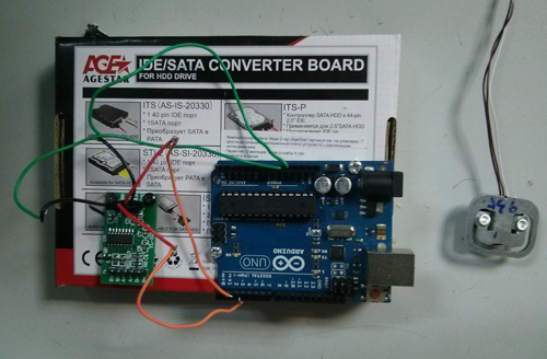

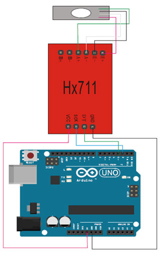

Снова всем привет. У меня наконец появился усилитель инструментальный. hx711. В интернетах я нашел схему как его подключить к ардуино и к тензодатчику.  Но есть проблема. Там везде тензодатчики с 4 проводками. А у меня они с тремя. На фото - усилитель, ардуино и датчик с 3 проводками.
Вот такую схему я нашел для датчика с 4 проводами:
Скетч скачал тоже для этой схемы.
Вот не пойму как подключить. Пробовал одиночный датчик , и пробовал сразу четыре, но их я может неправильно подключил в мост, так как схем для трехпроводковых датчиков я тоже не нашел. Везде идут четыре.
Кто что может посоветовать?
inspiritus
Зарегистрирован: 17.12.2012
http://habrahabr.ru/post/225111/
мне кажется это то, что Вам надо
jeka_tm
jeka_tm аватар
Зарегистрирован: 19.05.2013
незнаю как подлючить с 3 проводами
скорее всего сразу 4 датчика влючается и образуют мост

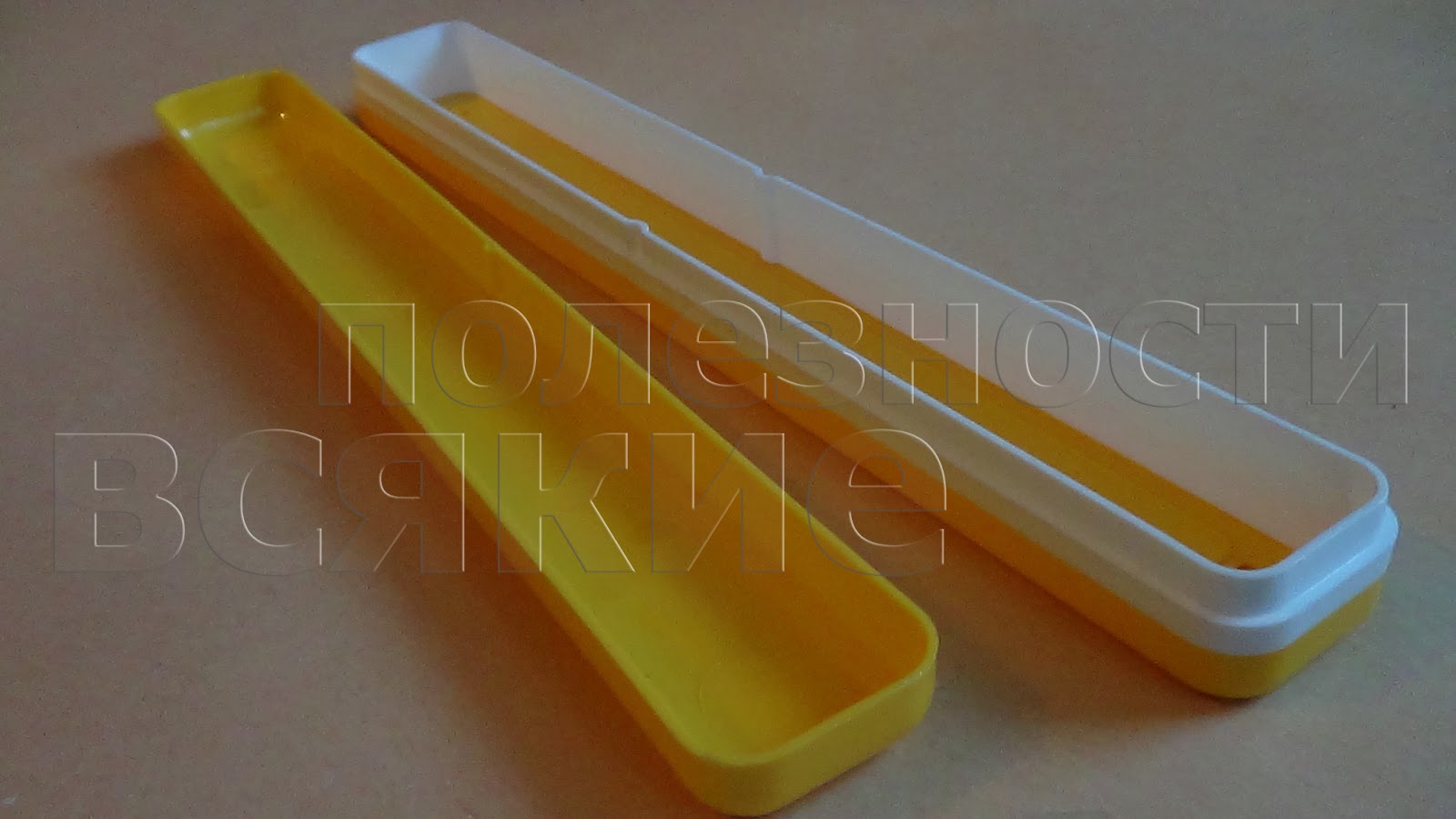

А я бы купил вот такую фигню:
Потом ползунковый резистор подходящей длины
Запихнул одно в другое.... и сделал бы analogRead()
Вместо покупного безмена, можно взять скажем футляр для зубной щетки
Только тогда прийдется где-то пружину искать которая будет резистор обратно возвращать...
