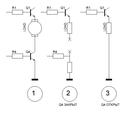

А не подскажите как это делать при использовании H-bridge для управления реле...

trembo
trembo аватар
Зарегистрирован: 08.04.2011
gregoryl пишет:
http://electrosome.com/dc-motor-driving-using-h-bridge/
Недостаток этой схемы- будут немного греться верхние транзисторы

gregoryl
Зарегистрирован: 09.09.2013
Ну если накидать схемку а протеусе.... то... она фактически не рабочая.
А греться она будет видимо потому что на верхних будет очень большое падение напряжения.
Вообще в мостах такого типа обычно используют пары NPN-PNP... а тут только NPN.
И еще верхние включены так, что максимальное усиление по току, если я не ошибаюсь конечно будет меньше 1.
И как следствие вся схема будет иметь коеффициант меньше 1. А это совсем не то что нам надо....
Сяу Ляу Вей

Сяу Ляу Вей
Зарегистрирован: 25.10.2013
gregoryl пишет:
Схема работоспособна,  а причина нагрева в последовательности открытия транзисторов закрытый переход КЭ транзистора Q4 разрывает цепь управления транзистора  Q1.
Q1 открывается позже Q4 и закрывается раньше Q4, те коммутацию нагрузки осуществляет Q1.
Это и есть настоящая причина нагрева.
