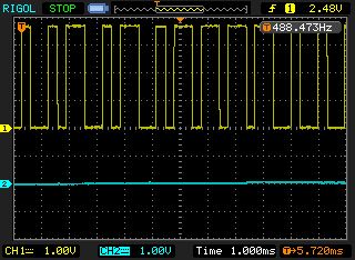

Не смог понять какие, точно длительности сигналов логического нуля и единице в шлагбауме came.
На форумах пишут:
        digitalWrite(txPin, LOW); // лог. 1
        delayMicroseconds(640);
        digitalWrite(txPin, HIGH);
        delayMicroseconds(320);
        digitalWrite(txPin, LOW); // лог. 0

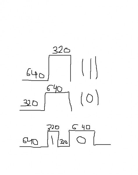

Исходя из этого кода, получается что лог. единица и нуль имеют один и тот же период, а отличаются скважностью.
Но когда я снял осциллограмму увидал, что периоды тоже разные. Вот возник у меня вопрос  как такое может быть ?
Из осциллограммы не видно, чтобы периоды были разными. Скорее, наоборот, одинаковые.

Да вы правы, после еще раз пересмотрел осциллограммы.
Ну тогда я не понимаю.  Человек приводит код для открытия шлагбаума.
// функция отправляет код в эфир
void SendCame4(long Code) {
  for (int j = 0; j < 7; j++) { // посылку посылаем 4 раза подряд.
    // время стартового импульса
    for (int i = 12; i > 0; i--) {
      byte b = bitRead(Code, i - 1); // побитово перебираем и посылаем код
      if (b) {
        digitalWrite(txPin, LOW); // 1
      else {
        digitalWrite(txPin, LOW); // 0
    delayMicroseconds(11520);
В котором видно, что логическая единица состоит из временных интервалов, 640 мкс low и 320 мкс HIGH. И наоборот будет логический нуль.
Если нарисовать временные диаграммы, то не получится как на осциллограмме.

Один такой фрагмент под буквами "ST" в слове STOP, другой - над "CH2".
