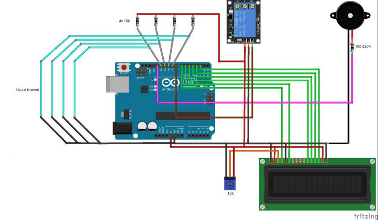

Доброго времени суток камрады! Возник вопрос по техническому проекту. Есть готовый и прекрасно работающий проект. Таймер который работает на убывание ( по умолчанию установлен час ). Когда собирался данный проект сразу встал вопрос и возможности запуска и отключения таймера с клавиатуры( рассматривался вариант как 4 кнопочной мебраны так и стандартной матрицы на 12 кнопок. Но оказалось что пинов банально не хватает на все мои хотелки и пищалки. От мебраны пришлось отказаться.
Исходя из общего планы и самого кода,сейчас возможно добавить  мебрану и возможность запуска и отключения таймера? ( Желательно иметь админ доступ  для простой смены пароля  активации-дезактивации. ) Того человека который писал скетч и разрабатывал всю конструкцию сейчас банально нет,а вот улучшить конструкцию очень хотелось  бы. Это вообще возможно?
( Пины 9-10-11-12 это провода на  обрыв. При прерывании  провода включается реле. Технически 3 пина не нужны,хватает оставить 1 )
Заранее  благодарен за помощь.

NeiroN аватар
Зарегистрирован: 15.06.2013
Слишком много проводов дисплей занимает. Будет сложно добавить если дисплей по i2c не подключить.
И весь проект переписать. У меня есть аналогичный проект на 4 провода, только там 2 провода не "фатальны" - детская версия.
Можно конечно и не по i2c подключить дисплей - клавиатуру паралельно дисплею: строки подключить к d2...d5 колонки к a0...a3.
Использовать стандартную библиотеку Keypad.

Pyotr
Зарегистрирован: 12.03.2014
Матричную клаву 4х4 можно подключить по I2C через PCF8574 или на аналоговый (один пин), применив резисторный делитель.
phoenixoid
Зарегистрирован: 14.07.2015
Для матричной клавиатуры 4х4 нужно 8 пинов. Там вроде все аналоговые свободны а также 0 и 1 можно задействовать.
