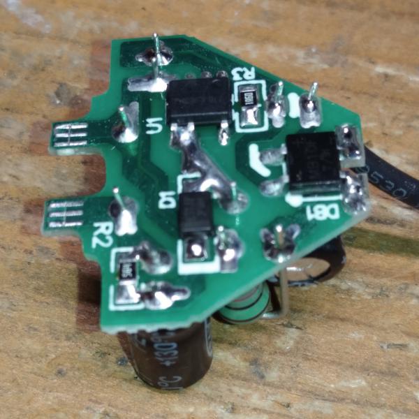

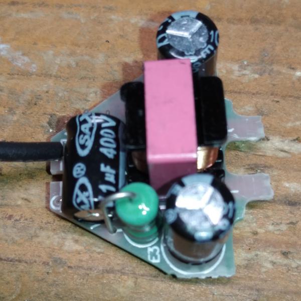

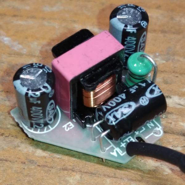

Не знаю важно ли это, но на всякий случай оставлю фото драйвера.
Не разбирал, но нашел в интернете от своей модели, из которых будет состоять люстра.
Если правильно понимаю, тут сильно экономили.
Возможно ли как-то улучшить схему для более долговечной работы, без разборки самой лампочки ?
rkit
Зарегистрирован: 23.11.2016
Дешевые твердотельные протекают, и для таких лампочек есть шанс, что будут тускло светиться или мигать в выключенном состоянии.
