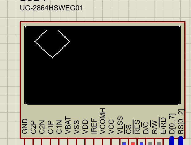

Вообщем ваша функция "в лоб" не заработала. Рисует наклоненный квадрат :)

cornername определяет маску четвертей круга. Странно что не заработала, щас проверю.
Проверил. Так работает.
  byte c[40*3];
  memset(c, 0, sizeof(c));
  myOLED.InitFrame(20, 2, 40, 3, c);
  myOLED.drawLine(0,0,20,10,1);
  myOLED.drawCircle(20,10,10,1);
  myOLED.drawCircle(20,10,15,1);
  myOLED.update();
линию рисует и две окружности. Вторая вылазит за пределы окна и обрезается сверху и снизу.

Вот что получается. Еще я не понял что за неиспользуемая переменная "operation"?

С какими параметрами вызов у Вас? Может эмуль кривой. operation задает режим вывода - зажечь пиксель, потушить или инвертировать. Картинка для кода из выше.

Похоже что дело в char. Студия похоже считает его unsigned по умолчанию. Укажите явно signed char в обявлении в функции которую я выкладывал.
Заодно глянул чего operation передается в функцию рисования круга и не передается дальше. А ХЗ ))).
Вывод пикселя его принимает как необязательный и если не передан, то считает что пиксель нужно зажечь.  Очевидно что такого для моих проектов достаточно, вот нигде проблема и не выявилась. По хорошему его надо 3-м параметром в Pixel передавать.

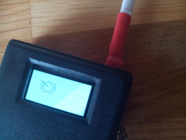

Экран подключен по i2c. На устройстве такая же проблема, эмулятор тут не причем. Посмотрите мой код в первом сообщении.

Ошибка была в том, что я использовал uint8_t. Сейчас все в норме.
