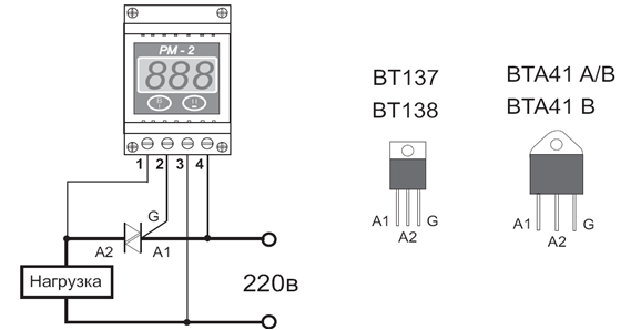

После испытаний, оказалось, что если не включена нагрузка через симистр и регулятор мощности, то показания не промаргивают, видимо моргают только когда нагружен симистр и дает помехи... поможет ли конденсатор по питанию датчиков?

Вы схему не приводили, как симистор подключен?
bwn не будет ли у вас примера, как выводить показания только при их изменении как вы писали?
Подключен через РМ-2 симистор, как в инструкции
Если по ссылке, которая на миллис, то добавляете в функцию считывания температур вызов функций отображения. Тогда отображение будет только при получении нового значения.
Если с вашим кодом, то запоминаете предыдущее значение, сравниваете с новым, равны - пропускаем, не равны - запоминаем новое и отображаем на индикатор.
Мне это ни о чем не говорит.
P/S скорее всего схема управления симистором без "отлова нуля", а в таком включении и на больших мощностях они имеют свойство значительно гадить в сеть.
Вот схема подключения симистора
Увы, нужна схема этого РМ. Или сделать самому, деталей на 50 рублей. Погуглите оптопары MOC30**. Вам нужны, которые с Zero-Cross.
Посмотрел описание, это похоже электронный диммер. Они идут в том числе для ламп, там отлова нуля нет. Для ТЭНов в основном применяют пропуск периодов, помех намного меньше. Если не хотите с этим расставаться, экспериментируйте с БП контроллера или питайте от разных линий.
да, фазоимпульсное управление: "специальная математика вычисляет угол отсечки для положительной и отрицательной полуволн"

Так диагноз-то ясный: "если не включена нагрузка через симистр и регулятор мощности, то показания не промаргивают" - т.е. в чистом виде помехи по питанию.
Мощности помех не хватает для перезагрузки. А для чего хватает и что когда вылезет - какой смысл гадать?
Или РМ-2 фтопку (предпочтительно), или фильтровать питание.

При некачественном питании цифровое устройство имеет моральное право вести себя непредсказуемо. Посему при таком питании ковыряться в программах/датчиках особого смысла нет.
А при включении тиристора при больших напряжениях (что бессовестно делает РМ-1) в окружающей дейсвительности возникают помехи широкого спектра (до мегегерц) и с амплитудами до сотен вольт.
Предпочтительно их не допускать (т.е. принципиально изменить силовую схему).
И давить уже возникшие помехи (сосед тоже может гнать), но это отдельная и весьма обширная тема.

Фазоимпульсны применяется в световых диммерах, чтобы мерцания не было видно. Для ТЭНов лучше применять числоимпульсный с контролем нуля, или взять SSD с индексом Z . Также я успешно использую длинный шим с периодом 3 сек. И SSD -z с контролем нуля. Датчики такие же, на проводах 3-5м и с активным питанием! По трехпроводной схеме.
