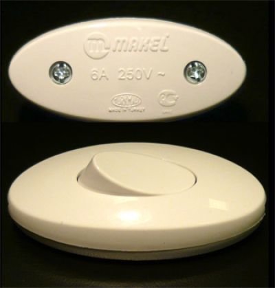

Jeka_M пишет:
Не нужна тут ардуино, можно подключить тумблер напрямую к силовому ключу.
я бы сказал что тут и ключ не нужен - обычный выключатель на БП поставить, причем лучше на тот провод, который от розетки

Заменитель Ардуино:
