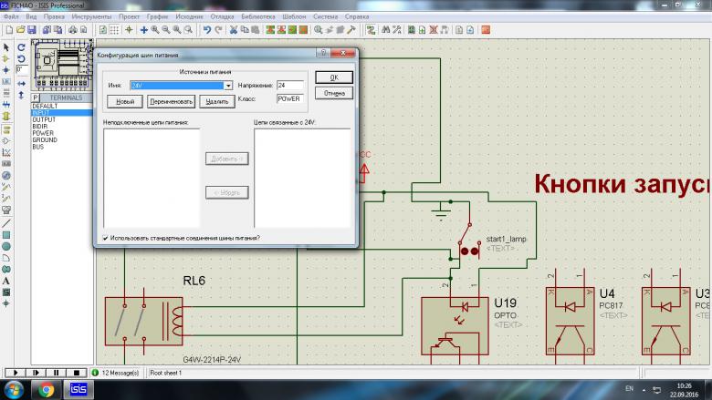

вопрос по теме:
Как в протеусе добавить второе питание? Например есть vcc 24v. а мне надо ещё и 5v, земля общая выходит. Не могу найти в гугле подобный вопрос. Я понимаю что можно ограничится и пятью вольтами, но вот мне для полноты счастья хотелось именно два)
Хоть двадцать два:
MENU -> Design -> Configure Power Rails...
Дык с того и начал!
Проэкт/ конфигурция шин питания/ новый/ имя 24V/ питание 24, класс POWER.
а в "цепи связанные с 24" добавить нечего (фото приложу) и когда на поле добавляю лебду- шину.
то при выборе нету моей 24V.
версия протеуса 7.10 (на 8ой пееходить неть желания, там русика нету)
Дык с того и начал!
Сначала рисуете на схеме все подключения к рельсам, а потом создавайте свою 24 класс POWER.
мда... создал на схеме без имени лейбду- зашел в парметры , не видно моих лейбд, вышел, включил эмуляцию - ошибка. Зашел обратно в параметры шины питания- появилось мои неопознаные лейбды. Связал с 24V - заработало. Гемор еще тот. С проэкта пришлось ардуино удалять чтоб не вылазила ошибка питания. В общим протеус еще то чудо.... Не говоря о корпусах в библиотеке- большая часть тупо матрешки- не эмултся.
