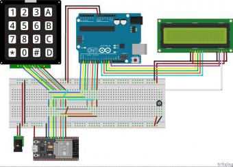

Всем привет!
Имеется контроллер  с матричной клавиатурой 4х4. Есть возможность управления этим контроллером только через клавиатуру. Доступа к прошивке нет.
Стоит задача удаленно вводить команды на этот контроллер.
Для эмуляции клавиатуры решил взять ESP32s и подключить параллельно.
Написал прошивку, но както работает криво. Вводит значения невпопад.
//Сорри код не причесан и не оптимизирован. Писал для теста

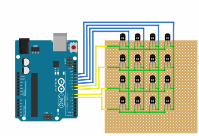

Решил попробовать другой подход - замыкать контакты транзисторами. Придется взять 16 транзисторов и задействовать 16 управляющих пинов на контроллере...
Можно както уменьшить количество задействованных пинов?
Заранее спасибо
Отца русской демокартии спасёт любой 16-битовый демультиплексор или сдвиговый регистр (например, SN54LS673), ну или два восьмибитовых (хоть тех же 74HC595) - каскадом.

Замыкать линии кнопок лучше не транзисторами, а оптронами. Делали уже не раз.Все 16 кнопок нужны? Тогда как писал ЕвгенийП.

Для управления, по совету ЕвгенийП, решил взять пару 74HC595(есть в наличии). В качестве ключей сначала подумал взять четыре транзисторных сборки ULN2003AN, но потом прикинул что по габаритам сборка больше чем 4 отдельных транзистора в корпусе ТО-92
Есть сборки на 8 транзисторов, например, ULN2803
Zhekka
Зарегистрирован: 28.04.2016
ЕвгенийП пишет:
Там общий эмитер. Из восьми транзисторов получится использовать только 4 - общий на ряд и 4 вывода на каждый столбец

Если там используется стандартная либа Keypad то пины столбцов инициализированы как OUTPUT, a ряды INPUT_PULLUP
При сканировании подается сигнал LOW
// Private : Hardware scan
void Keypad::scanKeys() {
	// Re-intialize the row pins. Allows sharing these pins with other hardware.
	for (byte r=0; r<sizeKpd.rows; r++) {
		pin_mode(rowPins[r],INPUT_PULLUP);
	// bitMap stores ALL the keys that are being pressed.
	for (byte c=0; c<sizeKpd.columns; c++) {
		pin_mode(columnPins[c],OUTPUT);
		pin_write(columnPins[c], LOW);	// Begin column pulse output.
			bitWrite(bitMap[r], c, !pin_read(rowPins[r]));  // keypress is active low so invert to high.
		// Set pin to high impedance input. Effectively ends column pulse.
		pin_write(columnPins[c],HIGH);
		pin_mode(columnPins[c],INPUT);
В реальности  можно только гадать что там используется. Осцилографа нет.

Реальный контроллер находится за 100 км от меня и это не простая ардуинка, а устройство на чипе ATmega 2560. Это устройство управляет топливо-раздаточной колонкой на АЗС склада. Там вэб сервер, БД, интерфейсы RS-232, RS-485, и контроль доступа по картам RFID. Взять его для изучения и тестов на долгое время не получится.
Я предположил что там используется стандартная либа Keypad и собрал макет из Arduino UNO и Esp23s. Програмно эмулировать клавиатуру не получилось, да и если б както получилось, то возможно, приехав на объект для тестирования пришлось бы удивляться что это не работает.
Поэтому выбрал реально универсальное и надежное решение спаять схему на ключах.
