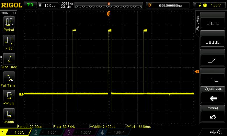

Приветствую!
Вытащил датчик и ИК-диод из мыши Логитеч.
Датчик был подключен средней ногой на +5, правой на землю, левая пошла на котроллер - сигнал.
Где то читал ранее, что именно Логитечевские датчики придурашные и не катят для этих упражнений.
Если на среднюю ногу подать +5в, то при засветке на крайних появляется по +5в мультиметром.
НО, подключил в АЦП ардуинки, вывел на Сериал порт - получается чушь, что засвеченный что закрытый, разброс не большой и не стабильные очень показания.
Если подтянуть на землю любым сопротивлением до 1Мом то обнуляет сериал порт. Видимо токи настолько малы.
Диод питаю через analogWrite 30.
Куда рыть?
Или насоветуйте ссылку, нужен оптический энкодер. Думал взять два "оптрона" но их пока синхронизируешь помрешь.
Kavalsky, в вашем вопросе уже содержится ответ "Где то читал ранее, что именно Логитечевские датчики придурашные и не катят для этих упражнений." Чего-же боле, как говорится? Там то, что выглядит как фототранзистор -на самом деле не является им, это специальный датчик с интегрированной микросхемой, даташит на него логитеч не обнародовал, поэтому как он работает одним им известно. И не только логитеч их использует, другие производители тоже.
подтверждаю. мыха логитеч. 1 нога выход данных, 2 нога +5в, 3 нога - питание.
в рвботающей мыхе на выводе вот такая петрушка.
wifilan, я как то пытался найти данные по этой штуке, но безрезультатно. Похоже на чип с шиной аля one-wire, без даташита бесмысленно ковыряться..(
Я просто нарыл старую мыху (с шариком) . И там нормальные фототранзисторы.
Делал на них ИК-датчики линии. Вполне неплохо работают.
