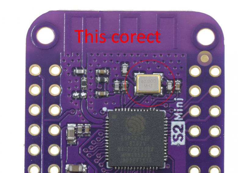

автор по этой ссылке выяснил в чём проблема, был не правильно запаян кварц!

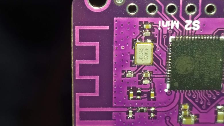

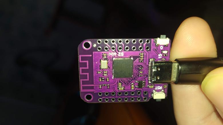

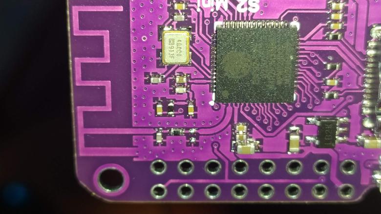

У меня оказалась такая же проблема, ESP32 не хотела подключатся к роутеру.
Присмотрелся а у меня кварцевый генератор запаян вверх ногами!
Фото оригинала, брал отсюда:https://www.wemos.cc/en/latest/s2/s2_mini.html?spm=a2g0o.detail.1000023.1.3807d82czgritH
Update: Упссс... Оказалось у меня проблема совсем в другом, на роутере стояла защита WPA-PSK, поставил на WPA2-PSK и всё заработало!
5N62V
Зарегистрирован: 25.02.2016
svj3ist пишет:
Это не геренатор, а просто кварц, у него ноги симметрично находятся, поэтому пофиг как он запаян.
