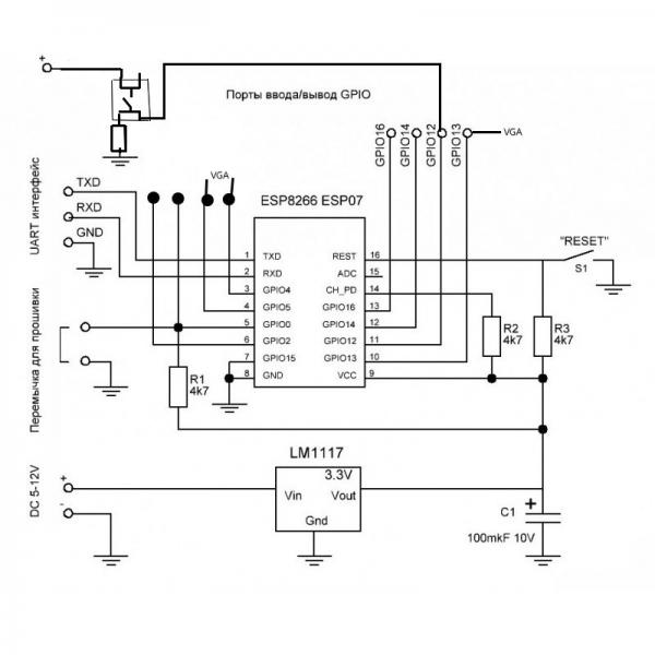

Добрый день. Я новичек в программировании, помогите пожалуйста.
Есть ESP07, нашел библиотеку вывода текста на VGA монитор - https://github.com/smaffer/espvgax/.
Проблема в том что не знаю как сделать переключение текса(по типу меню) с одной кнопки.
Ниже мой скетч.

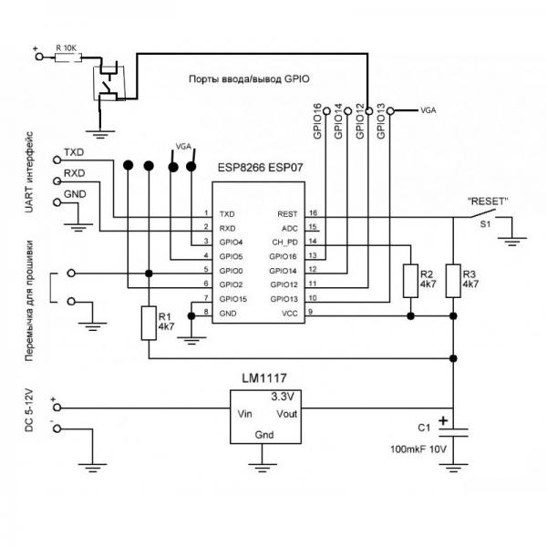

Рисуйте схему (подключения кнопки, питание и т.д.).
oldbim
Зарегистрирован: 01.09.2021
По линии плюса забыл указать резистор на кнопку.
kalapanga
Зарегистрирован: 23.10.2016
Что делает строка 28?
oldbim пишет:
перерисуйте схему без ошибок, это важно. Так, как нарисовано сейчас, кнопка работать не может - при нажатии будет КЗ

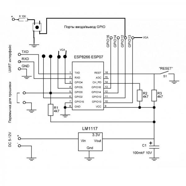

И это, нарисуйте нормально кнопку (не забывая резисторы и показав что и как размыкается). А то я по-прежнему жду и не хочу высказывать своих предположений, пока не увижу схемы.

Вот такая схема.

По твоей схеме, как ты думаешь, какой потенциал будет на GPIO12 когда ты нажмешь на кнопку?
Понятно всё с кнопкой. Подумайте над вопросом из #11.
Следующая ошибка описана в #9, сразу исправляйте.

получается на выходе кнопки всегда высокий потенциал - отсюда и переключения. На нажатия не реагирует. Мультиметром мерил на пине - 3,2 только при нажатии кнопки.

Но все равно странно, чаще должен быть "0". Может быть резистор в обрыве, или слишком большой? Или как вариант дорожка до микросхемы в обрыве, а через неотмытый флюс на вход единица пролазит.
у есп8266 номер пина ардуино и номер GPIO на плате не имеют друг к другу никакого отношения.
судя по этой картинке, у ESP07 пин GPIO12 - это пин 6 в ардуино
oldbim пишет:
Значит схема не такая, как Вы нарисовали. Кстати, номинал резистора Вы не указали каков?

Резистор 10кОм

проще экспериментально проверить. Отключите пин от кнопки, опишите пин 12 в скетче как OUTPUT и подайте на него сначала логическую единицу, а потом ноль. Проверьте мультиметром, реально ли именно на этом пине меняется напряжение
вариант 2, аппаратный  - непропай или замыкание на плате, пережгли пин когда паяли и тд

на кнопке 4 пина, две пары попарно всегда замкнуты. может вы просто повернули кнопку и припаялись не к тем пинам?
oldbim
Проверил еще раз - все правильно подключено. Подключил от пина до минуса резистор на 10ком - все заработало нужным образом.
Оказывается макетная плата похоже с браком.
oldbim пишет:
Так у Вас это уже было по схеме из сообщения №13.
oldbim
Да, только делалось это на макетной плате, и в этом участке резистор не имел контакта макеткой и соответственно с кнопкой...
