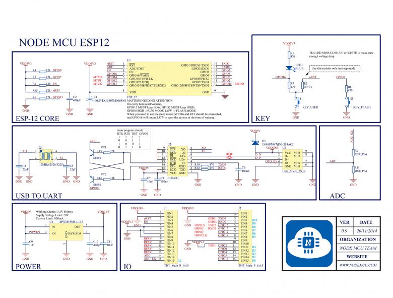

Господа, а мож чтоб не играть в "гусарскую рулетку" стоит воспользоваться этим:
у мя на "железке" стоит 5-ти пиновый разъём (РХ, ТХ, Рст, ИО0 и ГНД) и всё шьётся с пол-пинка...
З.Ы. Приведена схема NodeMCU 0.9, разница с 3.0: "на улицу" вывели IO9 и IO10 при задействовании (в скетче) которых (хоть на инпут, хоть на аутпут) происходит ежесекундный рестарт чипа (ВачДогТимер с ума сходит что-ли?) - посмотрим: что 8285 (ESP_01M) по поводу этих пинов скажет...
