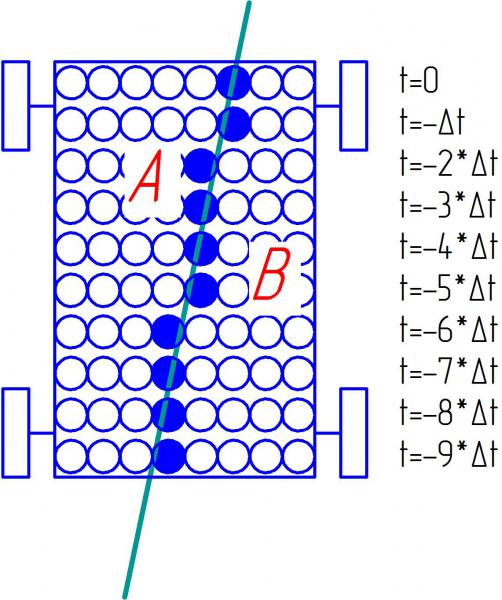

Есть более изящьный алгоритм. Помимо датчиков на одно колесо вешается энкодер. И когда энкодер срабатывает новое число заносится в буфер, а старое выбрасывается. А теперь вычисляется арифметическая сумма правой стороны линии и с левой. Вот если суммы совпадают, то мы идем строго по линии, а если в одной стороне стало меньше , то ее надо притормаживать. Вот это и есть ваше интегрирование на практике.
Не вполне понял, что Вы имеете в виду.
Что понимается под "арифметической суммой правой стороны линии и с левой", при чем тут энкодер, что нам дает равенство площадей, как это связано с интегральной составляющей и в чем вообще суть?
Александр, не переживайте. Мы тут все квона не с первого раза понимаем. А иногда и не со второго. Но, порой, он одумывается и объясняет, что имел ввиду.

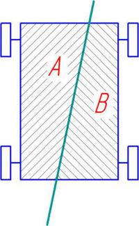

Попробую в картинках. А то не все математику знают к сожелению. Разместим датчики
так
сожаление - проверочное жало-сть, а то про какое-то желе получилось
Вы так ине ответили на мой вопрос о том, что к чему

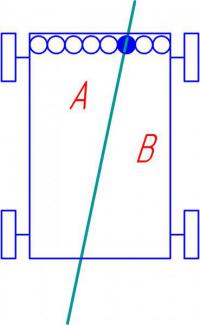

А вот если будет энкодер, то замеры можно делать регулярно и тогда можно вычислить площади А и В

То есть стремиться что бы площадь А равнялась В
А зачем нам эти площади и счто нам даст их равенство, вот, что непонятно
Ну как нипонятно. Поставим машину строго перпендикулярно линии, так чтоб условие "площадь А равнялась В" соблюдалось. Такое положение не допускает движение при сохранении сцепления колес и без нарушения заданого условия. Но ведь телега и не должна ехать перпендикуярно линии! Таким образом выполнение условия "площадь А равнялась В" исключает перемещение телеги перпендикулярно линии и соответственно сход с неё. Все строго! Существует и трехмерное аналогичное правило - для движения по заданой траектории, плоскость этой траектории должна разделять объем модели на равные части. Больше строгости в утверждениях ;)

А все-таки, что Вы имели в виду про площади? Что они дают?

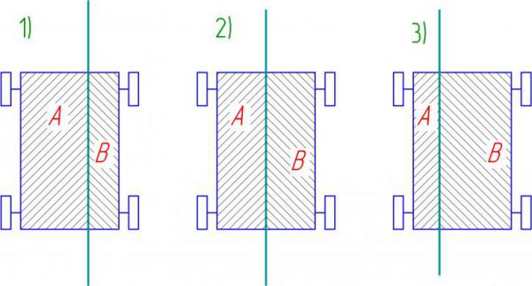

А это Вам как?
А как Вы поступите в этих вариантах
Будете ехать прямо или там где меньше площадь будете замедлять?

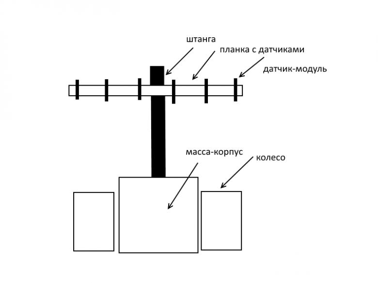

А ещё для чистоты эксперимента можно добавить аппаратных решений - возможность смещения датчиков в двух координатных осях.
leks, что за картинка? вынос датчиков с удалением от корпуса тележки?
сканирование?
Нет там никакой сложной математики. Шифтом снять показания всех датчиков и определить сколько датчиков с правой стороны и сколько с левой от линии. Площадь она не сильно меняется. Добавить приращение к площади и убрать старое которое было 5-10 измерений назад. Массива байт хватит с головой для сохранения новых значений. А дальше сравнение значений переменных А и В . Коррекция шимов.
Просто я далёк от ПИД, но мне кажется, что положение-удаление линейки датчиков от центра масс тележки очень важная составляющая в удержании линии на большой скорости. Сам я решал задачу просто удержания линии... на вибромоторах с двумя датчиками и без колёс :)
