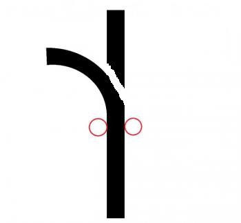

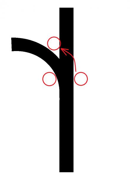

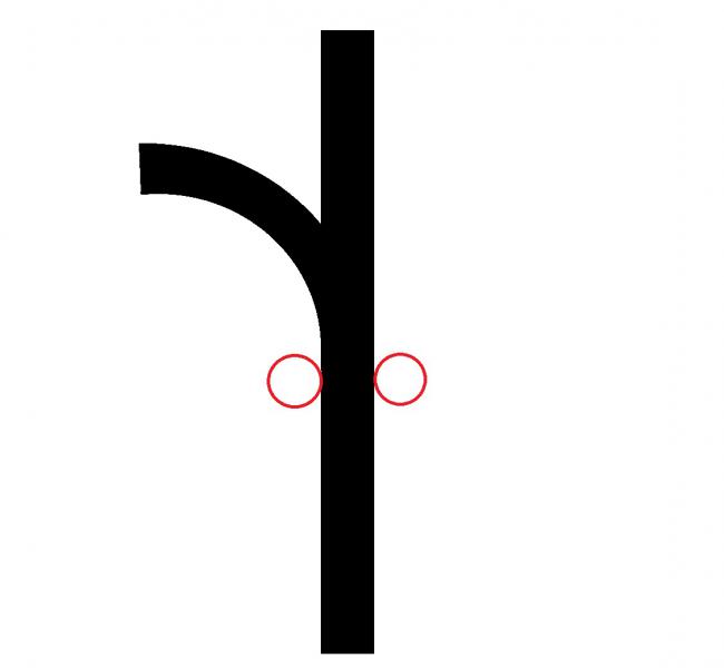

Всем привет!
Имеется тележка, которая ездит по линии с ПИД регулированием с помощью двух аналоговых ИК датчиков.
Задача: плавно проехать перекресток с поворотом, имеющим определенный радиус, как на картинке ниже. Повторюсь, нужно проехать плавно, без остановок и рывков.
Помогите пожалуйста с идеями, как это можно реализовать? Сколько датчиков аналоговых или цифровых добавить для решения?
У меня пока есть только одна идея - это тормозить левое колесо перед поворотом. Правый аналоговый датчик соответственно заедет на линию, которая идет прямо. Отслеживаем пока датчик с нее не съедет, и дальше продолжаем движение по обычному алгоритму.
Но здесь есть недостаток. Придется экспериментальным путем вычислять, насколько нужно тормозить левое колесо, чтобы радиус поворота тележки совпадал с радиусом самого поворота. А если например у следующего поворота радиус будет другой? Или если мы нагрузим тележку, то ее скорость изменится и подобранные настройки не будут иметь смысла.
Поэтому нужен более универсальный алгоритм.

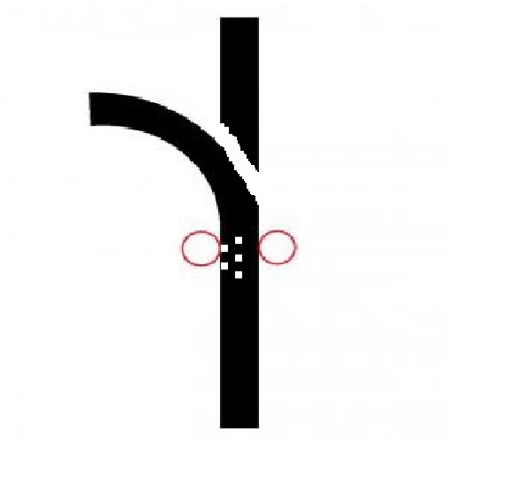

Примите, как идею:
нужно прерывать линию!
НО: тогда нужен путевой лист. В котором последовательно указаны повороты или пропуск поворотов!
Если пропуск то: в нужном месте на заранее определённое время датчики движения отключаются, а движение продолжается по прямой.
Нужные места можно попробовать определять доп.разметкой (может быть доп.датчиком). По аналогии с разметкой перекрёстков на автодорогах.
Если получится скетч пришлёте?

А покакому правилу машинка должна определить, что на таком перекрёстке ей надо сворачивать, а не ехать прямо?
Впереди стоят 3 цифровых ИК датчика, один слева, другой посередине(на линии), третий справа. Если сработает левый и средний одновременно, то перед нами перекресток с левым поворотом. Если средний и правый - то с правым.
Тут главное расположить датчики на таком расстоянии, при котором при езде по прямой или при повороте не срабатывало одновременно два датчика.

В принципе идея рабочая. Главное определить перекресток ли перед тобой, или обычный поворот? При чем надо бы это определить до того, как тележка начала поворачивать.
Cделайте чередующуюся разметку. Так можно понять поворот правый или левый. Если перекрёстков не очень много, то в кол-во меток можно зашифровать их номера; чёт/нечет = право/лево; скорость прохождения конкретных поворотов; может чё ещё...
Гриша
Зарегистрирован: 27.04.2014
пост 19 не пойдет - это значительно усложняет сканирование, вернее сам механизм. т.е. в этом случае действительно нужна камера низкого разрешения аля opto mouse  и безусловно проблемы с оптикой для такого решения. В данном случае требуется несколько увеличить кол-во датчиков (пробовать нужно), но 3 это самый минимум мне видится к ним нужно добавить еще 2... 5шт должно хватить так сказать необходимый минимум. ИМХО
