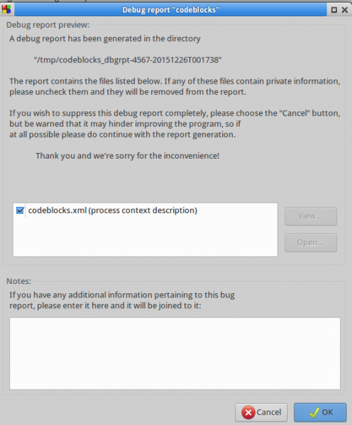

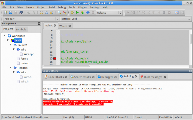

да с этим Code::Blocks не понятно еще что быстрее, или оптии проекта под arduino в нем самому выставить, или make-файл написать. особой разницы, видимо, и нет.
Но проблема у меня возникла на более раннем этапе, а именно с добавлением в проект заголовочных файлов... хотя уже всеми возможными способами добавлял тот файл в проект. в общем давно я не пользовался этими IDE

spyphy, блин .. ну кто вам мешает посмотреть в опции, которые пользует ИДЕ и добавить все необходимые опции -I -D в строку компиляции скетча?!? И всё будет "находится" на ура.

Ну с этим я разобрался. И вернулся к тому, с чего всё начиналось:
Как присобачить к Code::Blocks файл LiquidCrystal_I2C.o ???

Зарегистрирован: 11.08.2015
под ubuntu не получается настроить codeblocks (например, по этой инструкции https://github.com/provideyourown/CodeBlocks-Arduino), он начинает виснуть
spyphy
Что я могу сказать, CodeBlocks надежд моих не оправдал. Сам по себе компилятор не плохой, но сборка CodeBlocks-Arduino заработала только под виндой и то не для всех либ, например Ethernet просто так там не пошел. Конечно можно настроить, но это не проще чем самому тот же make-файл написать.
