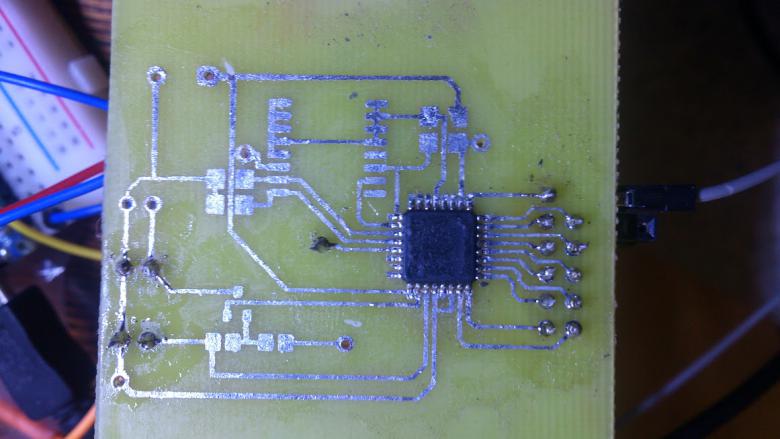

мега в qtfp корпусе, паял сам, на мною же травлению плату, но пространство между пинами было, по сути пока спаяна только сама мега, остальноп решил пока не паять, дабы проверить работоспособность, бутлоадер загрузил, скетч загрузил, работает оченьт странно(обычный блинк), но предполагаю, что сам что-то напутал, но самое главное то, что греется мега, из-за чего такое быть может?

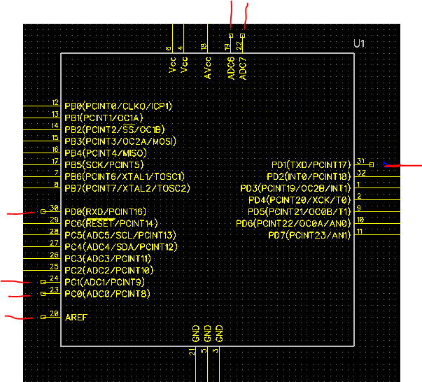

может дело в том, что эти выводы у меня висят?(выделил их красным)

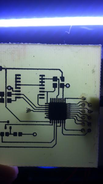

теперь проблема ясна?
площадки мк были изначально разделены, плюс иголокой прочищал все на крайний, паял без использования олова на паяльнике, только тем, что было на самом текстолите при лужении, очень тонкий слой, все это было с больштм количеством флюса

bwn
Зарегистрирован: 25.08.2014
Отмыть хорошенько и с лупой между лап пройтись или звонилкой. Может фото такое вышло, но очень похоже на гору залипов между лап.

не, это фото такое
тут тое не прям ахти как видно, но точно говорю, спаек нет между пинми, я поэтому и изначально спрашивал, в чем еще могла бы быть проблема, хотя не отвергал факт того, что где-то и могло быть замыкание, но в любом случае, не между + и -, а если замкнуты быи бы пины, то ведь в этом нет ничего страшного, я самый простой сетч заливал, блинк на 3 ноги, но все равно
под самим мк проходят две дорожки, соединяющих питание и землю, но там точно все путем
bwn
Ну так прозвоните все на межсобойчики, 5 минут займет.
МК подразумеваю, запаян верно.

Друзья, я полагаю, что с самим мк таки что-то не так, буду переделывать, но прошу уточнить, я все необходимые пины запитал? обязательно ли в"висящие пины заземлс\ять?

во втором сообщении я выкладывал картинку со "висящими" пинами
тот же AREF мне можно не запитывать, если я собираюсь использовать внутреннее опорное напряжение, как понимаю?

Unikolai пишет:
В этом случае к aref категорически нельзя другое напряжение подключать, иначе из МК выйдет волшебный дым :)
