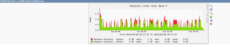

GY-712 30A. "Удаленный" контроль переменного тока
dimontie
Зарегистрирован: 11.01.2015
Мониторю температуру и влажность на даче через народный мониторинг. Ардуино подключена к роутеру с OpenWRT.
Зимой дом обогревается конвекторами на режиме незамерзание +5-7 град С.
Хочу мониторить потребляемую мощность конвекторов и в последующем управлять ими.
Как промежуточная задача необходимо реализовать сенсор тока, но столкнулся со странными проблемами, а именно, датчик тока показывает значения сильно отличающиеся от номиналов нощьностей приборов.
Например: фен для волос номинал 1200Вт, а ток течет 1,82А т.е. 400Вт. Электрочайник 2.2кВт ожидаемый действующий ток 10А, а на практике 3,42 А т.е. 750Вт.
Собрал тест: Компьютер - USB - Arduino - +5,GND,A0 - GY-712(30A) - в разрыв проводника к розетке 220.

Форму сигнала при таком раскладе не нарисуешь. По делу то она не нужна, но было бы красиво. Форма напряжения и тока.) Наверное можно, придется фиксировать время каждого измерения, искать переход через 0 и усреднять значения из разных периодов. На ATMEGA328 это не сделать. Буду делать с большим количеством отсчетов.

Pochemushka
Зарегистрирован: 12.12.2014
Все верно говорите, 100Гц - за глаза.
 У меня задача как раз и стояла чтобы мерять  среднее значение в периоде опроса и пиковое.
Как видите на картинке пиковые значения есть в каждом периоде. Лампочкой накаливания щелкнул ток в 1.7 раза подскочил. В доме никто не живет на постоянке - наездами, поэтому таке маленькие покаатели. Качели потому что котел, так же управлемый arduino то сильнее то меньше топит + покомнонатное управление температурой, сервопривода туда сюда крутят нагрузку :)
