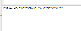

Имею экранчик на ILI9341 и MEGA . с экрана ридер убран... экран подключен на аппаратный SPI библиотека ADAFRUIT ILI9341..... СОМ рисует следущее :
Экранчик белый......

нет блин сам :)))) да тестовый скеч этой библиотеки... библиотек перепробовал кучу... ни одна не завелась... в этом скече хоть видно что дуинка контроллер экрана видет

Эта диагностика выдается в КОМ всегда, независимо от того, работает экран или нет.
Белый экран - значит иннициализация дисплея не прошла.

arduino/ili9341: 51/mosi;52/miso;53/sck;30/cs;31/dc;33/reset
кусок скетча
#define TFT_DC 31
#define TFT_CS 30
// Use hardware SPI (on Uno, #13, #12, #11) and the above for CS/DC
Adafruit_ILI9341 tft = Adafruit_ILI9341(TFT_CS, TFT_DC);

непоймуу как под кат  свернуть....... звеняйте... у второго теста вообще фигня какаято
мне его отдали именно как ili9341 он у него работал....

У меня было такое когда запитал все от 5 в. После поставил  Arduino Mini 3,3 в и все заработало !

 В подключении ничего про reset, попробуйте его на reset Дуни переключить.

запитан от 3.3.... reset можно и не подключать... он достался просто так....
