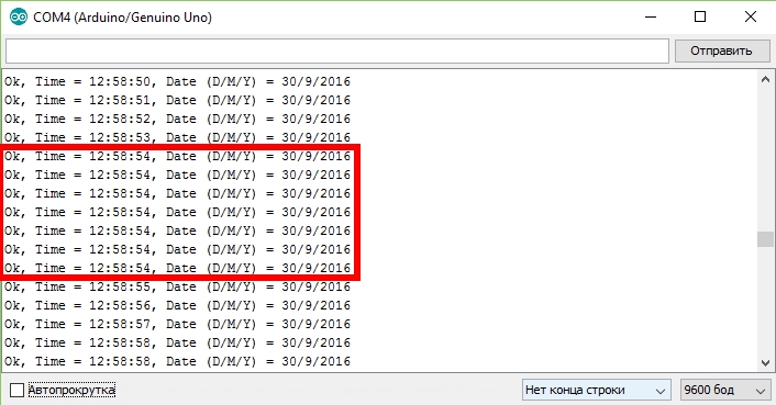

Иногда подвисают RTC ds1307. Время перестаёт идти, а потом продолжает.
imsgs
Зарегистрирован: 03.10.2016
1. приветствие
Привет, я новичёк, как в физике так и в программирование.
2. проблема
Стало отстовать время, иногда вообще перестаёт идти. Использую "Arduino Uno R3" и модуль RTC ds1307, в качестве будильника. Батарейка нормальная - заряд держит. Без батарейки тоже всё нормально, часы идут. В стандартном примере работы "ds1307RTC"  ввод и ввывод (последняя версия библиотек => примеров), проблема тоже наблюдалась.
Один раз задел батарейку и проблема проявилась. Все последующии попытки воздействия на батарейку без результатны.

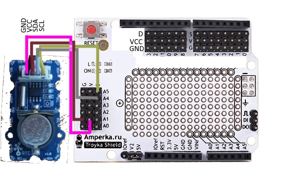

Подключение:
IDE - v.1.6.12. Скетч:

В большенстве случаяв время не продолжает идти.

Избавился от delay(1000);,
это случаем не посадит кварц, где-то на этом форуме об этом писали. И что это даёт если даже в стандартном примере зависает иногда.
Стандартный пример на ввод

Никак не помогло. Всвё еще зависают часы. Дописал скетч, чтобы спикер(взял с ПК) пищал когда происходит сбой. Сбой - "RTC.chipPresent()".  "chipPresent" как понял когда в часах не установлено время и они не запущены.
imsgs
Единственный вариант без докупки модулей - каждую секунду записывать текущие время и тут же проверять не сбился ли модуль часов, если да то перезаписывать время из сохраннёного + 1/2 сек..

imsgs, что за изврат? Вы занимаетесь чем угодно, но не борьбой с причиной. А причина у такого поведения одна -хреновое питание Vbat.
imsgs
Сдесь мне ответили что причина в delay "избавьтесь от delay(); и будет вам счастье :)".
Насчёт Vbat - мне нужно поменять батарейку или что(лучше конкретики)? Нашёл http://arduino.ru/forum/apparatnye-voprosy/ne-mogu-pravilno-schitat-napryazhenie-batareiki-iz-rtc , но боюсь кроме выше описанных модулей у меня больше ничего нет.
msng
Зарегистрирован: 07.06.2012
по вашей схеме перепутано питание модуля vcc и gnd

Зарегистрирован: 25.12.2013
imsgs, про delay видимо была шутка юмора. Меняйте батарейку для начала, подогните контакты если они не плотно прижимают. Вот тот держатель что на картинке крайне паршивый, если у вас такой-же то лучше его поменять на нормальный.
imsgs
Фото с troyka shield взял из интернета, у меня контакты на ней в обратном порядке стоят. Т.е. земля в землю и vcc в vcc.
msng
ну это получается гадание на кофейной гуще...
модулей RTC - мильон... многие из них глючные..
есть стандартно включение модуля +5, gnd, i2c больше ничего не надо всё здорово работает
здесь Вам никто не сможет подсказать по фоткам взятыс с интернета что у Вас не работает.
стандартное подключение - стандартаня библиотека все должно работать, если не работает - смотрите железо....
