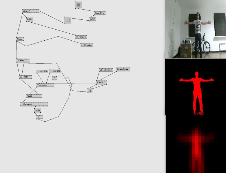

Задача следующая: сделать интерактивную инсталляцию контура человека из лампочек, т.е. считывать контур человека с помощью кинета и соответственно включать или выключать лампочки. Я планирую использовать 400 ламп накаливания.
Этап разработки ПО со считыванием depth канала из кинекта мне понятен, так же как и получения характеристик rgb по каждому пикселю, эти данные я в принципе могу отправлять по rs232 в  Arduino, а вот дальше тьма.

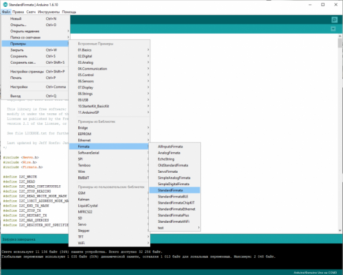

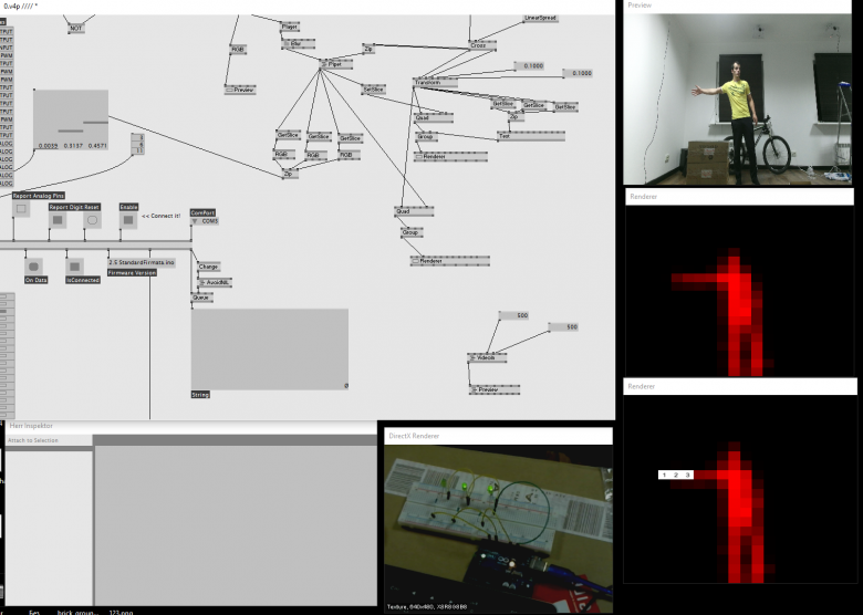

Добрый день!
Я решил продемонстрировать как все работает на примере led лампочек.
Arduino общается с софтом vvvv по протоколу fermata. Т.е. я загружаю в UNO скетч StandartFirmata.
На примере я подключил 3,6 и 11 пины UNO к led через резистор 1кОм.
В vvvv я получаю картинку с кинетка и ее depth канал с глубиной, где получаю только контур человека.
Значение красного цвета в клеточках 1,2,3 я масштабирую и отправляю в UNO на пины 3,6,11.
Получается led лампочки горят с той яркостью в зависимости от того какой яркости красный цвет в данной клеточки, а эти значения я получаю с кинекта.
Вот видео с примром: https://youtu.be/92MQZrEtsws

кстати фото с красным силуэтом в первом сообщении. Там разрешение явно лучше чем 20х20, там пальцы видно, думаю там не хуже чем 100х100, а может даже лучше.
Добрый день!
По поводу разрешения: первая картинка rgb fullHD, вторая это уже вырезанная по глубене текстура, где я беру только контур, а на третей уже пиксели 20х20.
