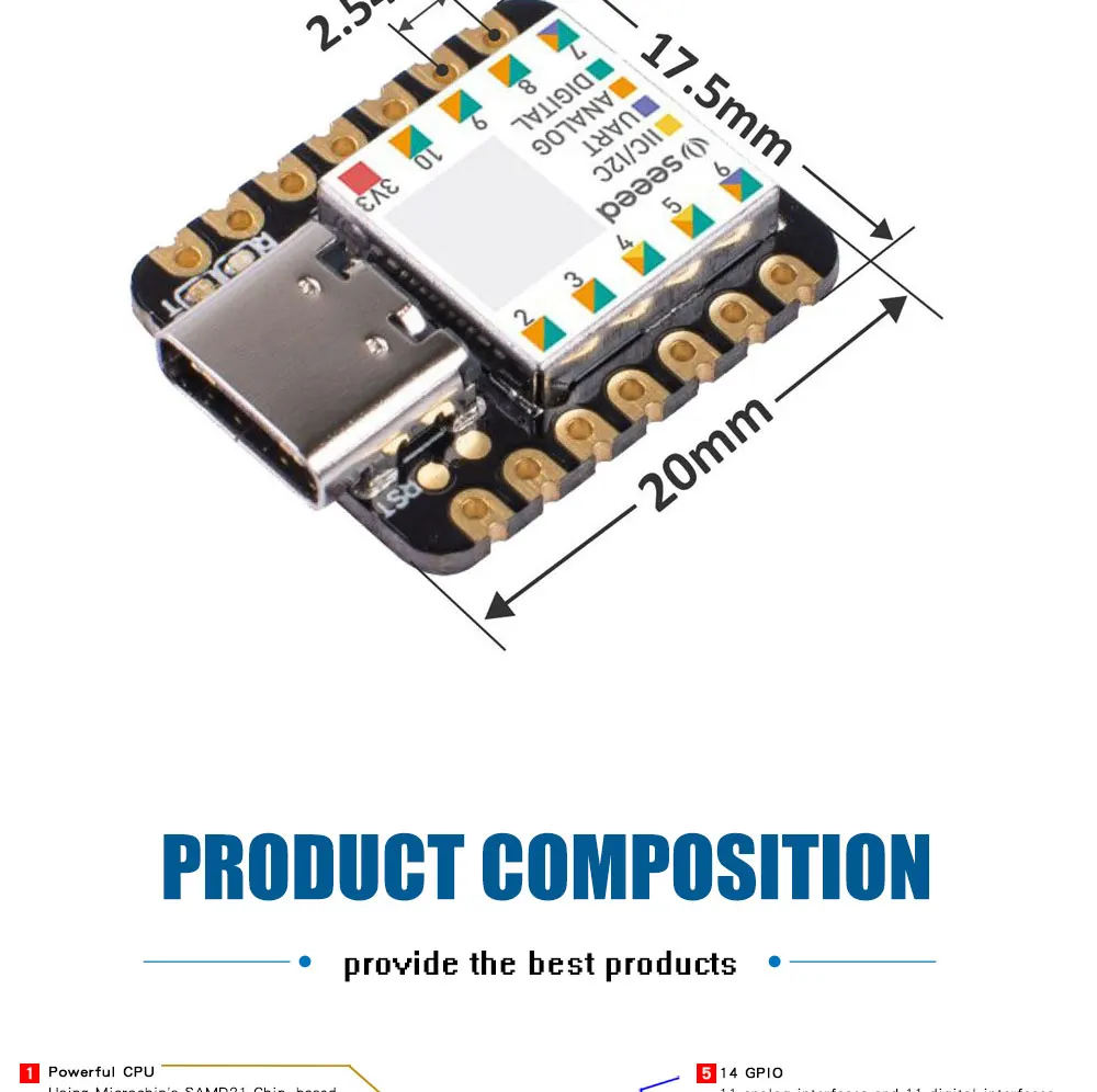

Seeeduino XIAO, никто не пробовал? взял парочку, вроде неплохая игрушка, дороговато правда.
Игрушка, вроде бы, любопытная, но:
1. По сравнению с Blue Pill где-то лучше, где-то хуже, но в целом - сравнимо. Но почему тогда почти на порядок дороже?
2. По сравнению с Arduino Due либо stmf407 - проигрывает по всем параметрам при одном порядке цены.
3. Вполне сравнимо также с нишевым ESP8266, который работает на вдвое более высокой тактовой частоте и располагает существенно бОльшим объемом памяти, а, следовательно, может использоваться и в проектах с высокой ресурсоемкостью при небольшом количестве используемых ног (кто запретил использование esp8266 с незадействованным WiFi модулем?), но, опять же, раз в 5 дороже.
Нет, есть, конечно, любопытное сочетание типа компактность + 1 канал DAC. Но, опять же, наличие единственного канала DAC само по себе сильно снижает универсальность - практически все проекты, в которых одной из основных "фишек" является качественный звук, идут мимо, а потому Due и F107 он не конкурент.
У меня есть проекты на нем - классный проц, только в этом исполнении мало ног у него задействовано.
так он на SAMD21 Cortex M0+
ну как бы я прочитал:))
DAC средствами ардуино IDE доступен, не пробовали?
ноги да... это беда адрдуиноподобию.
я вон на че облизываюсь:
Adafruit Grand Central M4 Express featuring SAMD51 - Without Headers | eBay
Я ее даже уже переделал под размер 61х49мм с 1Gbit FRAM, но перед тем как делать, хочу поиграться с оригиналом. :)
не пробовал, не было необходимости.
ну порядок цены одинаков, если прям про порядок говорить :) Было бы странно, если бы М0 не проигрывал М3 и М4! :) а на камни цена грубо: samd21 - 3$, sam3x8 - 10$, stm32F407 - 13$ . как бы все логично.
а если stm32F407 сравнить с samd51 , то последний дешевле в разы.
5n62v - a вы samd21 с гигом памяти под какие задачи планируете?
мне надо под лог, который при его определенном конфигурировании может быть оч подробный. Только не samd21, а с samd51 - это уже Cortex M4.
