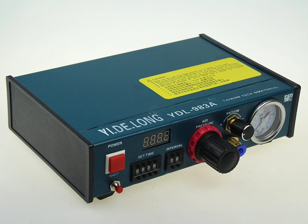

А кто ни будь пользуется автоматическими дозаторами типа таких?
https://aliexpress.ru/item/32786407449.html
Последнее время приходится много изготавливать опытных партий с SMD 0805.
Насколько такой дозатор точен? какой не очень шумный компрессор ему нужен?
после настроек и прогрева пасты до комнатной темп. достаточно точен.
пользуюсь сам и знаю производство где им тоже пользуются, отличная вещь, рекомендую!
дома работает в паре с компресором "PATRIOT WO 10-120", практически бесшумный аппарат, тоже рекомендую.

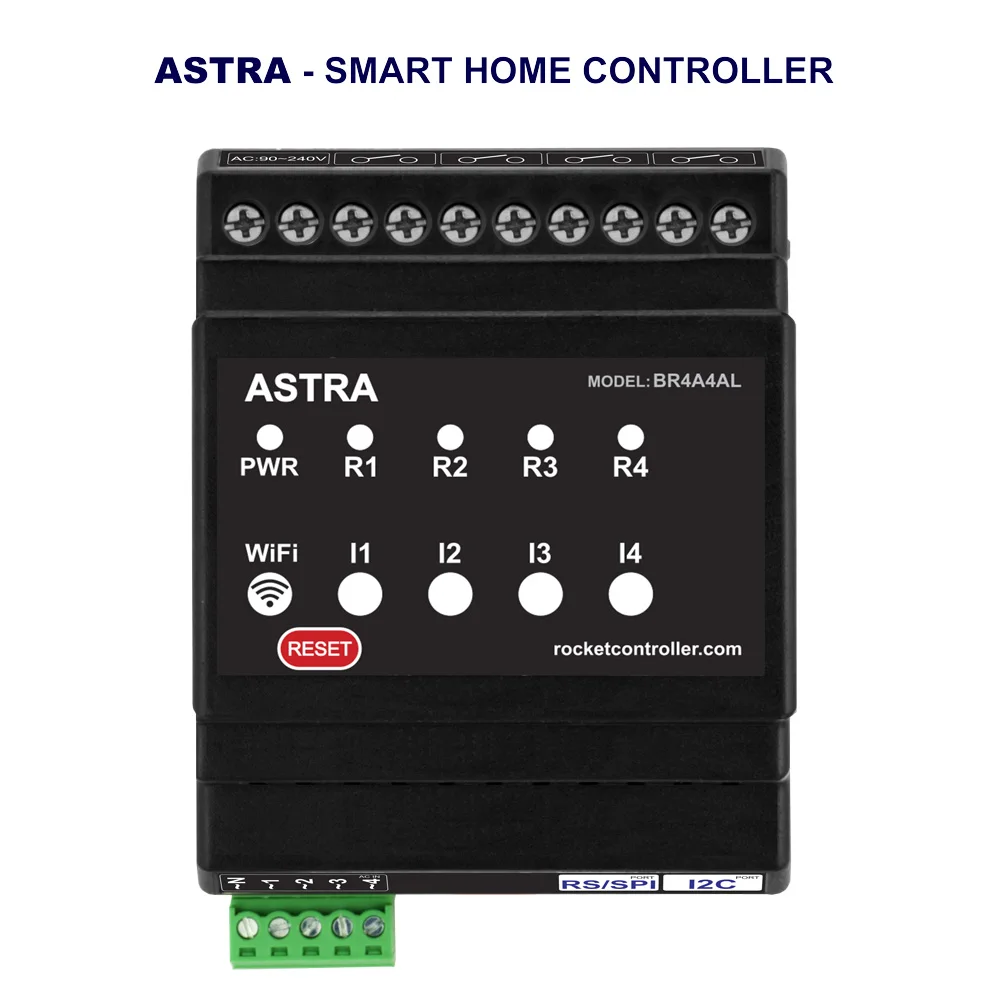

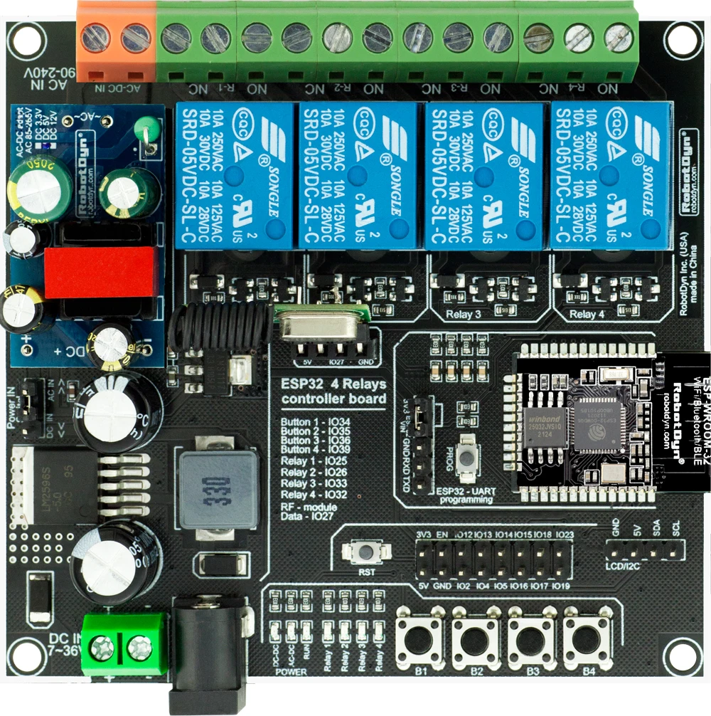

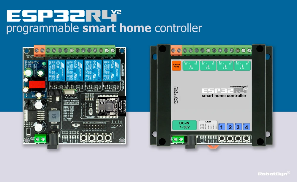

Если вам хочется засунуть ESP32 в электрический бокс, посадив на DIN-рейку, то Robotdyn уже приготовил подходящее устройство: https://aliexpress.ru/item/1005004464526242.html
Предлагаются разные исполнения: как с сухими входами, так и с GPIO, торчащими наружу (мне это не сильно понравилось, т.к. их защита не предусмотрена).
Питание - AC 220V или DC 7-36V
Шиться должно без проблем прямо из Arduino IDE, UART разведен: https://rocketcontroller.com/programming-astra-module-with-uart-serial-interface-for-arduino-ide-micropython-and-any-programming-language/
Схемы найти не удалось, распиновка тут: https://rocketcontroller.com/product/astra-basic-controller-4-relays-16a-4-ac-input-ac-power-led-br4a4al/#00081aa18b546485d
Существует так же вариант попроще: https://aliexpress.ru/item/1005003153036762.html
Сам я его не покупал - не смог придумать зачем он мне, но вдруг кому-то сильно нужно...

вопросы
1. какая логика на ногах 5в или 3.3в ?
2. ноги IO2...IO23 на них OneWire делается?
3. а чего за модуль на плате правее "спиральки" прямо над надписью ESP32 4 Reley, похоже на кварц? или это RTC ?
4. питание встроенное (платка с красным трансом?) или отдельный бп нужен ?
Больше, чем написано тут, я не скажу: https://rocketcontroller.com/product/controller-esp32r4/
Про питание так: Power. 2 power IN. AC for 90~240VAC and 5V out 650mA. DC 7~36VDC for 2.5A 5V out. You switch power in with AC or DC.
Похоже, что и так и сяк можно.
Модуль со спиралькой - RF443MHz.
У ESP 3.3v TTL, стало быть так же и на GPIO. OW, вроде, на любой ноге живёт.

Полазил по сайту https://rocketcontroller.com - странный он.
Технической информации минимум, везде одинаковые картинки.
