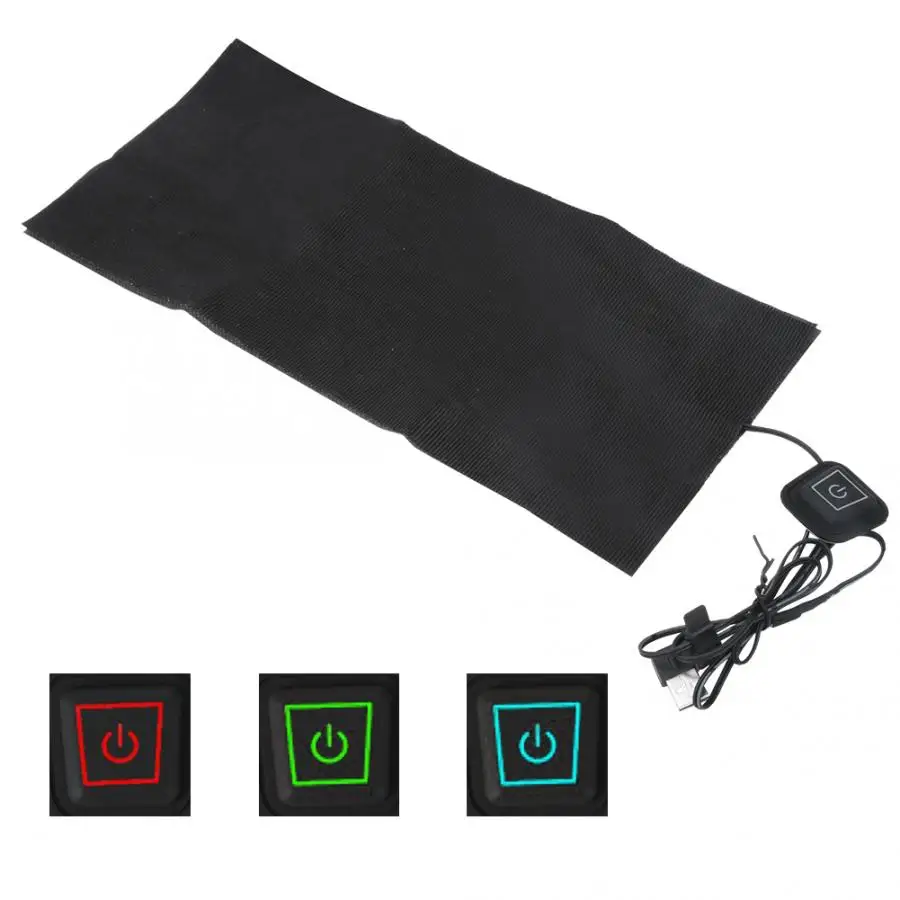

мне надо управлять резистивной нагрузкой (нагревательная панель) от ESP32 с током 7А, напряжение 8.4 или 12.6 вольт
посоветуйте пожалуйста - какой драйвер и транзистор выбрать ?

Сама пластина выглядит так: https://aliexpress.ru/item/4000114184094.html
Рассчитана на 5 Вольт/2 Ампер
При напряжении питания 8,4В или 12.6В (в зависимости от того какое напряжение необходимо для полного открытия MOSFET) ток будет соответственно в 2 или 3 раза выше. Дабы не сгорела пластина надо будет применить условный шим - в том разрезе что частота переключения небольшая - от 1/2 до 1/3 секунды Режим работы - по большому счету либо вкл/либо выкл
В наличии ничего нет.
Нужно управлять от 3.3 вольт - хотелось бы чтобы плата лежала в кармане (плохой теплоотвод и транзистор по возможности бы не особо нагревался). Т.е. нужно выбрать транзистор с малым сопротивлением в открытом виде.

Мне нужен просто электронный ключ, срабатывающий от 3.3В в компактном размере - пока в этом качестве видится только MOSFET
...надо будет применить условный шим - в том разрезе что частота переключения небольшая - от 1/2 до 1/3 секунды Режим работы - по большому счету либо вкл/либо выкл
