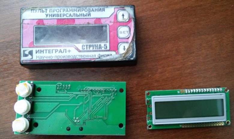

По работе занимаюсь монтажом охранных систем. Охранные приборы выполнены на Атмега128. Для программирования (то бишь настройки) данных приборов используется программатор от того же производителя. Судя по надписи возле разъема для программирования на приборе общаются они между собой по шине I2C. Собственно вопрос: могу ли я в дальнейшем использовать данный программатор для своих проектов?

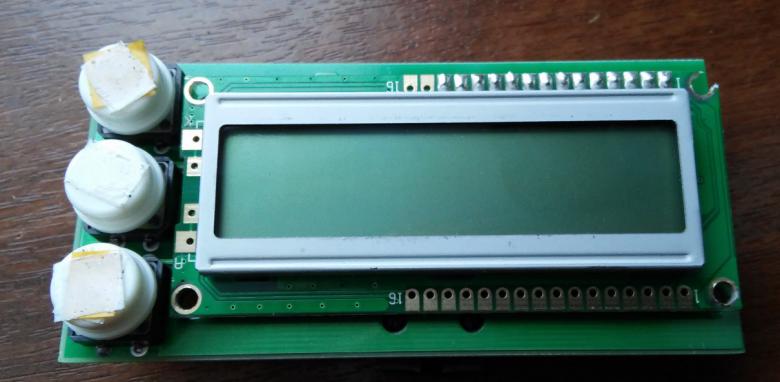

Ардуину заказал для следующего: нужно считать скорость авто и в зависимости от скорости нажимать кнопку/кнопки. Так вот, пороги срабатывания не компьютером же программировать. В данный момент в голове крутится "прикрутить" этот самый программатор к ардуине и значения скорости задавать в цифровом "удобочитаемом"  виде.

не сможете - программатор прошит для настройки охранных систем
ваш проект: ардуина, экран, кнопки, программа. в программе делаете меню для настройки порогов срабатывания и сохранение их в память МК.

Ну так я и спрашиваю данный программатор каким-либо способом можно прикрутить  к ардуине? Он же с прибором по I2C общается.

можно ! .....только для этого придётся написать для программатора новую прогу для управления ардуиной ( которая сама программатор и может обойтись без внешнего "помошника" :)

самый простой вариант.... реализация - ардуина и шилд ( I2C LCD дисплей с блоком кнопок ), ссылку попозже

ещё проще.... перепрошейте программатор ОхрСист своей программой, разместите его в бардачке, от него провода на датчики и на исполнительные устройства ! экран, кнопки, корпус -  есть :)
...чтобы его прошить - нужна ардуина в режиме программатора
funakoshi
Зарегистрирован: 13.03.2015
Мне приходила в голову эта мысля :-) Программатор же тоже на атмеге. У него сзади разъём 10 пиновый есть - для чего интересно?
SU-27-16
SU-27-16 аватар
Зарегистрирован: 13.08.2012
funakoshi пишет:
именно для внутрисхемного программирования его МК ATmega128, это разъём ICSP
