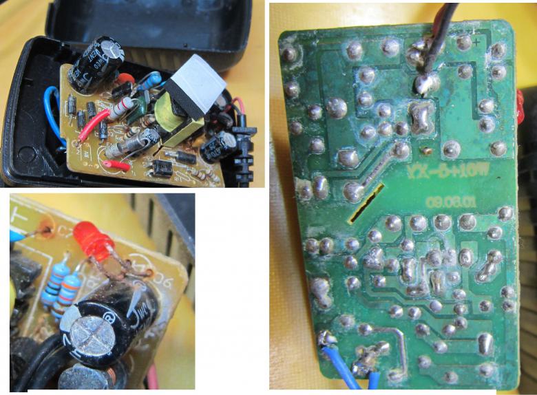

Гриша
Зарегистрирован: 27.04.2014
обещали 2 А , выслал продавану эти фото, без проблем отправил еще один "Аналог" написал, что  "сожалею что обратился в этот магазин" - вернули деньги и мусор остался у меня...
Паян кислотой, само-собой кислоту никто не убрал, под воздействием атмосферной влаги половина элементов кородировало... теперь все БП вскрываю и обследую... Да и покупал БП на 2А с надеждой получить реальные 0,7 А .... а получил лом....
