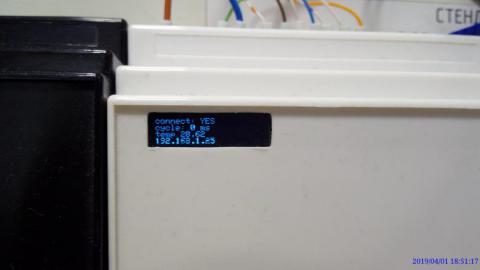

Посоветуйте, куда смотреть...
Есть проект Мега2560, W5500 (библиотека ethernet2), библиотека MODBUS TCP (https://github.com/siamect/mudbus). IP задается статический 192.168.1.25. Вообщем modbus TCP slave устройство. Все работает, но пару раз проявился такой момент: через некоторое время (дней 7-10, примерно) беспрерывной работы устройство перестало отвечать на запросы. Адрес 192.168.1.25 не пингуется. НО, устройство стало пинговаться по адресу 192.168.1.15.
Как такое возможно? Как обойти эти грабли и куда смотреть?
Спасибо.

вытащил на морду еще и Ethernet.localIP(), тестирую
и все таки IP меняется... причину понять не могу. задержку поставил перед настройкой по SPI в случае перезагрузки... пока хочу обработать сам факт изменения и принудительно переконфигурить IP адрес. Вопрос такой: как правильно обрабатывать значение Ethernet.localIP(). В конструкции display.println (Ethernet.localIP ( )) оно правильно отображается на экране в виде 192.168.1.25. А что с чем сравнивать, ведь это не строка?
так чего проще - откройте библиотеку Ethernet и посмотрите, в каком виде отдает адрес эта самая функция localIP( ). Подозреваю, что она выводит как раз таки строку.
Сравнивать IP в виде строки не слишком эффективно - я бы покопался в библиотеке, наверняка из нее можно получить адрес и в виде 4х байт. что было бы удобнее для сравнения.
Ethernet.localIP() возвращает объект IPAddress. Его можно сравнивать с таким же IPAddress или, например, с uint32_t. С первым более наглядно, наверно - ведь он задаётся в начале скетча. Типа IPAddress hostIp(192, 168, 1, 25);
