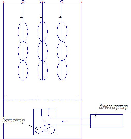

Да это коптильня, она вся прозрачная вот как в этом видео чисто летний вариант, https://m.youtube.com/watch?v=cu8SakxgIeA&t=726s

Струны там лишние. Скорее надо делать чередование + - + -  +  .  На крайние можно повесить металическую рамку.
ВН
Зарегистрирован: 25.02.2016
там не чередование
там сниизу на решетке от дымогенератора -, а на продуктах +
дым ионизируется и стремтся к продуктам

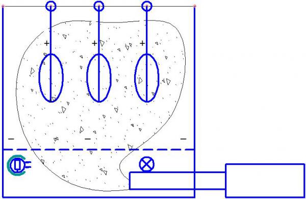

  А струны вместо раскосин. Тогда их диагонально надо ставить. Лампочка в середке с яркостью перекрывающее естественый фон. А на стенке измеритель яркости. На сколько яркость просела, на столько повысилать задымленость.
ВН
 не вдавался в эту конкретную конструкцию,  исходя из общих прнципов построения таких коптилен писал.

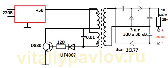

Зарегистрирован: 20.11.2012
https://s8.hostingkartinok.com/uploads/images/2018/06/7aa233cf576f5a0649... сделан вот по этой схеме, на выходе постоянка, ток как утверждают китайцы не более 0.5А

ничего он по + 5 не намеряет, это схема блокинг-генератора, формируются очень короткие импульсы, обычный тестер их просто не возьмет, только осцил.
нужно заземлить минус по высокому и ставить токоизмерительный резистор между минусом и решеткой, или что там в  конструкции
ток там не более 2 мА при КЗ высокого должен быть. Резистор от 1к до 10к, измерять просто тестером сколько на нем падает при копчении.  Дальше уже можно будет прикинуть и зашунтировать резистор стабилитроном или диодами для защиты входа.

А если снизу прикрутить вентилятор с регулируемой подачей то и датчик дыма отпадет как не нужное. Выставьте нужные обороты и ускорено все закоптите.

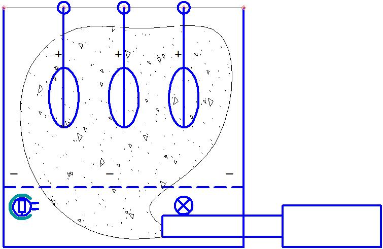

А в #41  можно и без высокого наряжения можно обойтись .

насколько знаю, чаще всего так и делают, создают некоторую утечку дыма (небольшую дырку сверху) и нагнетают дым постоянно

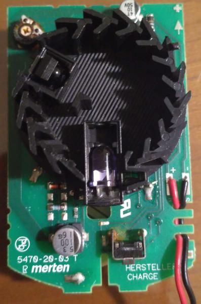

Фото валяющегося у меня датчика со снятой крышкой.
Снизу светит светодиод, за угловой стойкой стоит фотодиод.
Прямой свет на него попасть не может.
Попадает только свет  рассеянный пылью попавшей  внутрь корпуса.
Кстати через лабиринты не дающие попасть внутрь внешнему свету.
На обратной стороне пьезопищалка.
Питание - Крона.
