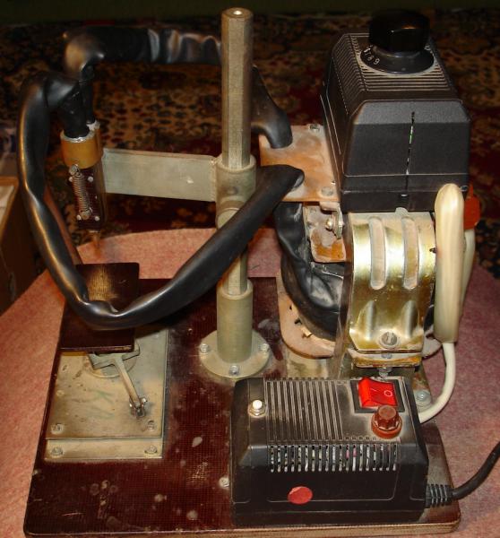

Выглядит "моцно"! У меня несколько скромнее.
Подскажите, кто в курсе, какое минимальное сечение кабеля можно использовать для вторички? Мне только полоски к элементам 18650 варить, а не арматуру :)
10А на мм2
10А/мм2 это из условия длительной работы и предельного нагрева изоляции. Для таких девайсов в разы выше плотность тока можна. С перекуром на охлаждение;)
Фото аппаратов и размеры только для нормальной приварки полосок на литий-ион, для сварки арматуры аппараты нужно увеличить 100 раз.
