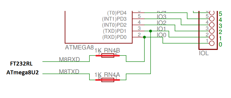

Как програмировать ардуино с установленным XBee?
Ср, 25/07/2012 - 15:13
Правильного способа не знаю, методом проб и ошибок знаю только один способ - снимать Xbee модуль с ардуинки каждый раз когда нужно залить прошивку иначе UART Xbee модуля конфликтует с чипом на плате арудинки через который идет заливка с компа. И тот и тот использую D0/D1 RX/TX входы контроллера
Ситуация с Arduino FIO усугубляется еще и тем, что после програмирования приходится отключать USB-TTL адаптер (через который в FIO заливается прошивка) иначе не возможно считать данные с модуля XBee через библиотеку Serial
Не нашлось другого решения кроме снимать xBee ?

мда... как бы попроще избавиться от необходимости выдергивать XBee во время отладки и частой заливки скетчей ?
Может соединить RX TX двух ардуин и убрать хВее на время тестирования ?
Вам нужно аппаратно освободить пины RX, TX МК Ардуино, что для этого нужно сделать? - путём длительных логических измышлений приходим к выводу, что "нужно аппаратно освободить пины RX, TX".
Но! - это ведь так сложно, сидим и думаем дальше, как бы так сделать, что бы ничего не делать.
Вообще есть способ. Перемыкаете резисторы показанные на картинке, а xBee подключаете через резисторы такого же номинала 1кОм.
Чудес точно не бывает, сомневаюсь, что ардуины будуть прошиватьмя, если их rx tx соединить вместе
проблема же не в xbee как таковом, а в том, что при загрузке через загрузчик пины rx tx должны быть совершенно свободны от подключений.
Выходы уже озвучены выше: как минимум два: 1. Прошивать внешним програматором 2. Прошивать через модуль xbee
наверно так заработает, но например если скажем запрограмировать пин rx на вывод то легко спалить ft232/atmega8u2
Тогда резистор RN4A не перемыкать, а заменить например на 100 Ом.
неизящно конечно. Но решение. Прошу прощения у гуру. Можно использовать Leonardo.
Хотя в проблеме модель Arduino не конкретизировалась.
