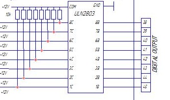

в общем-то плату таки придется переделывать. Подскажите по улн2003. У меня сам Мк работает от 5 в. А задвижки от 24. Вместо 12 в - 24. Вместо диода задвижка. Земля 24 в и 5 в получается общая?
AVS
Зарегистрирован: 11.12.2017
есть еще вот такое изображение. БОлее близко к моему (только резисторы не нужны)варианту, разве что у меня 24 в. яПолучается и здесь земля 5 в и 24 общая, как понял это норма
https://static.chipdip.ru/lib/124/DOC001124482.pdf вот такую бы сборку хотелось применить, как раз задвижек 8 штук

только вот обязательно ли здесь подключать пин "com"  к каждому выводу? может и резисторы должны быть?
AVS
а ведь нет. Нек выйдет. Мне нужно коммутировать "плюсы" а не минусы..земля будет напрямую подключена от блока питания к заслонке, а вот питание надо подавать на 1 из двух входов заслонки, чтобы крутить ее в одном или другом направлении...ерт черт черт
хотя конечно, можно сделать и так..но придется в корпусе делать больше отверстий  под выводы, и плюсы и минусы будут проходить через корпус
Про Com - в даташите сказано, что "да".
Про коммутацию питания, см. UDN2981 - это по сути тоже, что Ваша ULN'ка только для коммутации нагрузки в верхнем плече - как раз то, что Вам нужно (см. схемы на стр. №3 даташита внизу).

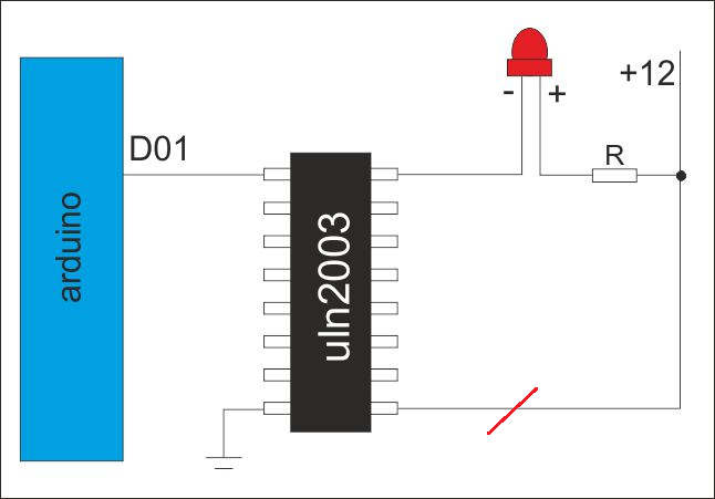

А вот так нельзя сделать?
AVS
https://www.chipdip.ru/product/am1s-2405sz еще у меня такой преобразователь используется. Можно ли у него соединить "-"с "-", может кто знает?
AVS пишет:
Я не понял, что там имеется в виду.
AVS
ну то есть саму задвижку(мотор) поставить на место резистора.
А толку? Всё равно Вы землёй управляете, а к плюсу она всегда подключена. Вы ж вроде говорили, что это неприемлемо? Если приемлемо, так другой разговор.
AVS
на безрыбье и рак рыба. Просто мне придется в корпус дополнительные 16 клеменников засунуть... сборка дарлингтона, там есть уже все что нужно. И сам транзистор и диод и резисторы для ограничений токов утечки..но 6 клеменников...это допонительно тянуть по цеху 16 проводов черт возьми...а если обойтись обычными транзисторами с диодами, там точно никаких в последствии ньюансов быть не может7
Не должно быть. там в микросхеме такие же транзисторы и диоды.

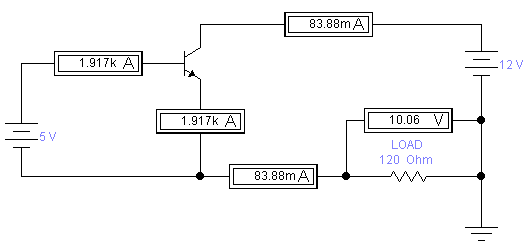

Подскажите, а вот так нельзя подключить задвижку через npn транзистор? Ибо воистину не силен. Ведь много разного рода схем подключения транзисторов
Можно, если она от 9,3-9,4 вольт питается и транзистор не жалко.
По поводу вольт напряжение там будет 10В - напряжение насыщения транзистора (0,6-0,7 В). По поводу не жалко - ток эмиттера посчитайте какой будет.
Скачайте какой-нибудь Proteus или ElectronicWorkbench и пробуйте такие схемы в симуляторе.
AVS
ясно, буду иметь ввиду
На самом деле, не пренебрегайте советом поставить симуляторы.
Вот полюбуйтесь на свою схему в Electronics Workbench
Как Вам токи базы и эмиттера в почти 2 килоампера? А напряжение на нагрузке, чуть больше, чем я писал (наверное, где-то ошибся), но всё равно, никак не 12В.

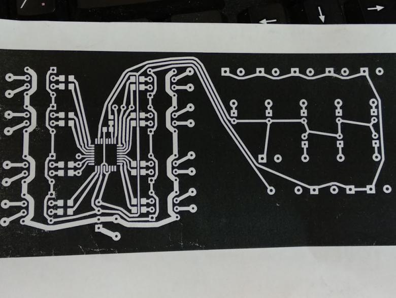

AVS
на днях будем сдавать проект, пульт управления сейчас уже установлен, но его не запускали. Я вот переживаю, почему у меня 1 релешка взорвалась? Ведь вроде как по мощностья там все хорошо, все с запасом. К слову, так как торопился, решил делать всем на этих же релюшках, выпаивал как мог.
http://out.arduino.ru/?redirect=https%3A%2F%2Fstatic.chipdip.ru%2Flib%2F224%2FDOC000224974.pdf&baseU=http%3A%2F%2Farduino.ru%2Fforum%2Fobshchii%2Fkak-rabotaet-eto-rele
http://out.arduino.ru/?redirect=http%3A%2F%2Fventkomplex.ru%2Fpdf-doc%2FLufberg%2F%25D0%25AD%25D0%25BB.%25D0%25BF%25D1%2580%25D0%25B8%25D0%25B2%25D0%25BE%25D0%25B4%25D1%258B%2FDA_04N%2520RU.pdf&baseU=http%3A%2F%2Farduino.ru%2Fforum%2Fobshchii%2Fkak-rabotaet-eto-rele
схемы нет правда под рукой, только вот такая штука. Но суть в том, что МК просто коммутирует +24в (широкая дорожка) на ззадвижки, минус сразу от блока питания идет на задвижки
AVS
полагаю и надеюсь на то, что она взорвалась из-за того, что изначально, первая плата у меня была разведена неверно и через 1 из двух выводов реле всегда подавалось 24 в(спасибо внутреннему диоду-собаке и моей невнимательности) и получалось, что когда я все это добро тестил на заслонку подавалось 24 в с двух сторон( и открытие и закрытие) ну и минус с блока питания
