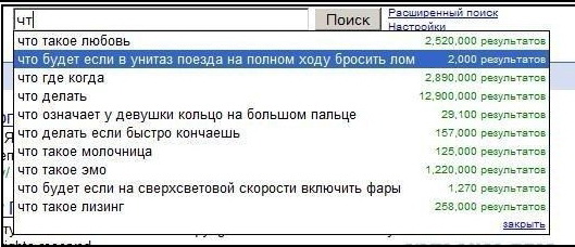

Вот в гугле набираешь и сразу выдает... все таки гугл банит некоторых...
гугл = помойка (яндекс тоже), там главное чтоб в сторону не вильнуло:

ЗЫ первая картинка про гуууугл как?
да вы типа издеваетесь?
https://www.google.ca/search?q=connect+light+bulb+to+arduino&espv=2&biw=...
