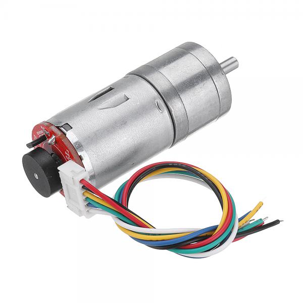

Как снять не сломав магнит с мотора с энкодером 25GA370H?
Съёмником
магнит не лопнет? пробывал?

если на клею (что обычно), размочить в ацетоне (долго), съёмник П образный, со стороны подковы (опорная часть) - фторопласт S=1-2мм, других вариантов нет, так как магнит греть нельзя...
размочи в ацетоне и попробуй провернуть, зажав вал двигателя в ручных тисках... если провернётся то вообще проблем нет, магниты обычно садят на вал по легкопрессовой, поэтому на клею... а что уж там и как у Китайцев - не знаю
спасибо, попробую

магнит греть нельзя
