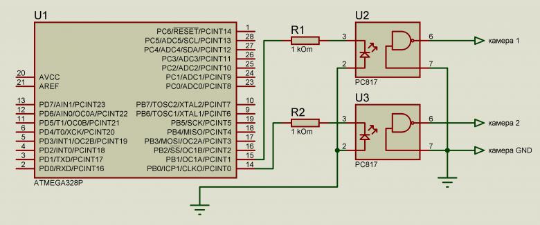

Всем привет. У меня есть фотоаппарат никон. Чтобы сделать кадр с помощью шнурка автоспуска, надо замкнуть 3 контакта между собой.
Я могу как то сделать это средствами ардуино, кроме как ставить реле на 5 вольт и закорачивать через 13 ножку?

Можете поставить пару оптронов (PC817), один на затвор, второй на фокусировку.

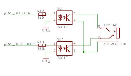

Вот посмотрите ещё здесь: http://arduino.ru/projects/flash_controlled_by_Arduino
Только вместо вспышки по схеме, подключаете камеру (допустим затвор), добавляете второй оптрон и его 3 ножку соединяете вместе с 3 первого оптрона, 4 на фокусировку, а 1 на свободный пин ардуины.

По схеме. Сопротивление резистора на оптрон 1 ком, не много? Обычно ставил 220-330 ом.
На некоторых фотокамерах (sony к примеру) нужно "коротить" фокусировку, даже если она и в ручном режиме, иначе затвор не сработает.

Вот ваша схема, с правильной распиновкой PC817:

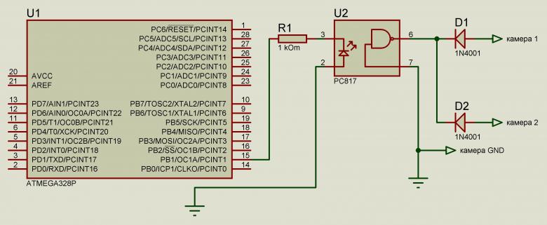

....и фотодиоды распосследовать через резистор поменьше - хватит одного пина ардуины

1. Вариант поставить между затвором и фокусом диод. Правда не понятно куда анод, а куда катод подключать :)
2. Это на случай если не будет их хватать, а так...
Kolchugin , ДВА диода ! жопками к проводкам фокус и затвор , носиками в общую точку которая на коллектор выходного фототранзистора оптопары :)
Действительно! Решение-то простое, моя не додумалась до этого :)
