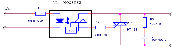

решение оптопара (MOC3021 (ток 15мА) или MOC3023 (ток 5мА))+ семистр (КУ208)
нагрузка будет нескольких типов: теплые полы, энергосберегающие лампы (эти две нагрузки надо регулировать), возможно какая то бытовая электронника (ее видимо проще всего включать реле)
Уберите тиристор из вашей схемы, вы же хотели ставить только оптопару, подключите к оптопаре то-нибуль помощнее, чтобы фейверк был поярче )
возможно но я не вижу ни одной схемы или ссылки на нее
ваши же ответы подобны ответам всезнайки, если вы помочь хотите то давайте конкретные советы, если нет то незачем тролить и так уже несодержательных ответов хватает.
подбирать SSR (solid state relay) стоит под задачу потому как и размер и цена таких реле сильно зависит от типа и мощности нагрузки
в принципе приведенная вами схема с симистсором это аналог SSR, если готовы собрать сами - можно так, правда из ваших сообщений выше я бы рекомендовал начать с готовых SSR
а оно не щелкает? :) в вики по тверботельному реле рассказывается про электромагнитное...
я правильно понимаю что у него на выходе 380В и 25А, а управляется от 3 до 32В а вот ток не понятен.
и можно ли им будет регулировать яркость свечения ламп?

Ну так Вы бы хоть общую теорию почитали: что можно регулировать тиристором, что нельзя. Для регулировки тиристором, например, нужен MOC без детектора нуля...
Энергосберегайки чем будете снаружи регулировать - я тоже хочу посмотреть.
Пиво врачи уже не разрешают - поэтому не спорю, а рассказываю из жизни наладчика. Советские и китайские тиристоры реально щелкают, конечно не все подряд, но я обращал на это внимание много раз. В причину не вникал. В SSR хорошие тиристоры стоят ( симисторы чаще)- они конечно не щелкают.
В лифтах, к примеру, запрещено применение SSR на триаках. Из-за помех а также из-за ограничения на минимальную мощность удержания. а на мосфетах -пожалста.
нда.... вы бы хоть почитали что такое тиристоры и симисторы. Такую ересь пишите
Не пинайте на врачей, пиво вам бы и не досталось ни капли, все проиграли бы, но я вижу вы за свои слова отвечать не готовы. Ну да ладно, главное чтобы читающие не зарализись

Разьясните пожалуста что под этим подразумевается? Если обычная операция вкл-откл то есть готовое решение у Украинских колег по ардуино, если плавное регулирование напряжения то смотрите сначала у радиолюбителей схемы и потом прилаживайте мк к ним.
Человек собирается чайники подключать ! Вы ему радиатор к тт реле не забудьте подобрать и перфоратор помощнее, нишы для радиаторов долбить. Там радиатор получится как масляный радиатор на таврии :) Проводка то в его умненьком доме небось не звездой ни разу :-)
Интересно . Я когда нажимаю выключатель на стене он щелкает. Четыре щелчка в день не напрягают. У топикстартера видимо количество сработок выключателя сотни, а то и тысячи в сутки. Конечно шумновато....

В части энергосберегающих ламп надо знать, что там стоит импульсный блок питания, который тем и хорош, что при достаточно широком разбросе входных напряжений, выдает из себя более менее стабилизированное. Да и вообще, регулировать яркость люминесцентных ламп - задача не тривиальная.

Я бы на все вкл-выкл брал один тип SSR, например, на 20 ампер. Унификация узлов позволит не держать двойной комплект для замены. :) Есть вот такие маломощные реле, но я их еще в работе не пробовал (бывают с защитным резистором по низковольтному входу и без него)... Продавцы - просто для примера, хотя у первого я что-то покупал в свое время.
Первые - с креплениями под винт и на стену (или на радиатор, если требуется полная мощность), вторые - маленькие, под пайку на плату.
Не совсем так. У триаков (как и у тиристоров) есть такое нехорошее свойство - самопроизвольно открываться от помехи, там что-то с квадрантностью синусоиды связано: бывают трех- и четырех-квандрантные триаки. И если в случае нагревателя лишнее включение не приведет к фатальным последствиям, то в случае лифта - оно гарантированно приведет к аварии.

да все правильно будет вкл выкл... что то я тупанул, его же можно будет SSR-40DA включать, вообще эти SSR они как нормально разомкнутые?
2 киловатта при 220 вольтах - это примерно 8 ампер, так что 25-амперника хватит. Да, реле нормально разомкнутые... Только имейте ввиду, что они бывают трех видов: DA (DC-AC), DD (DC-DC) и AA (AC-AC).
все ответы уже прозвучали, вы глухи и слепы.
