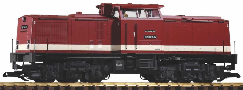

Всем привет,
Нужно управлять мотором с Ардуино. Вот таким.
22 Вольта, 1.5 ампера. Ездить будет тут:
Диапазон скоростей от минимальной до максимальной, в обе стороны. Нужно будет реализовать back emf.
Какой драйвер выбрать под эти параметры?
А если кините ссылку на реализацию back emf,  вообще буду признателен.

В итоге, купил L6203. Сделал все, как нарисовано тут:
При отладке с потенциометром, задающи Шим, все работало, моторчег плавно крутился в обе стороны.
Как подрубил к рабочему скетчу, где управляющий сигнал идет с декодера- сгорели 2 штуки. :(
никто не в курсе, диоды все таки нужно подключать, как на схеме? А то на некоторых схемах есть, на некоторых нет...

Твою мать, но что не так... еще один спалил. Даже направления не переключал.
Без мотора с вольтметром все работало на ура, мотор не мощный вроде, ни о чем, просто дал газу, даже направления не менял...
Arhat109-2
Зарегистрирован: 24.09.2015
Смотрите что и куда соединили .. тут я уже не помошник.
Sloper
Sloper аватар
Зарегистрирован: 30.03.2015
Проверил еще раз все, и точно повторил обвеску из даташита. Купил еще 2 драйвера. Вольты - нормально, Лампочка - нормально.
Мотор - чутка крутит и кряк. Еще 2 драйвера в минус. ХЗ!

В итоге заработал TLE5206-2.
На локе стоит 2 таких мотора. Драйвер управляется с обоими.
https://www.youtube.com/watch?v=p18rLkiqJWs
С Победой!
