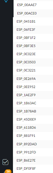

SergeiL
SergeiL аватар
Зарегистрирован: 05.11.2018
А я сделал так  :-)
