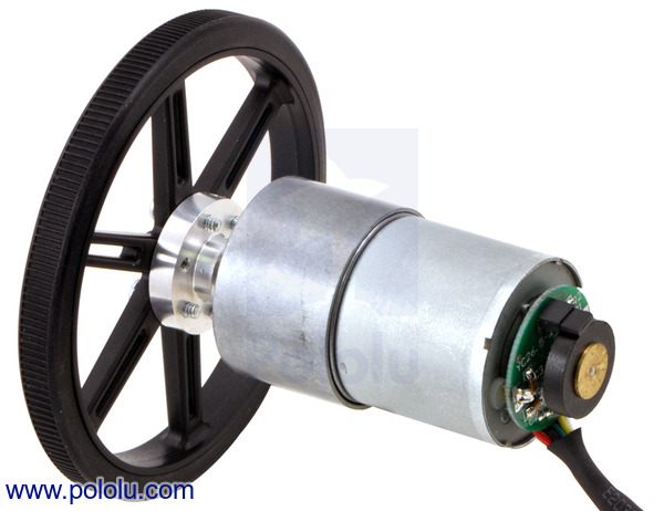

насмишили Вам если понадобится навести луч в определеннцую точку то это скорее всего получиться раза с 15 запомните шаговые двигатели да и вообще двигатели без контроля положения ротора и обратной связи это ерунда негодная не для чего в принтаре они только примерно подводят а дальше головка в чпу шаговики редуктируются червяком а в нармальных станках шаговик и на пушечный выстрел никто не подпустит только сервы с многоуровневым контролем мой вам совет купите приводы популу с энкодером и редуктором это хоть что то хотя уровень начальный но направление верное http://www.electronshik.ru/card/191-metal-gearmotor-37dx52l-encod-112215

Всё сложно для меня как для начинающего. Буду копать в сторону мощных серв(относительно конечно). На многих сервах пишут типа вес 6 и более кг, потянет ли серв мои 1,3 кило с фиксированием положения? Как у них с плавностью? Где дешевле их брать?
Хорошие сервоприводы очень дорогие туда смотреть только растраиваться я бы Вам советывал сделать как я купите самую дешевую серву откройте и вместо штатного мотора включите стеклоподьемник от автомашины любой а переменный резистор повести на вал получившегося устройства вот и мощная серва . да на выходы сервы (места где был припаян штатный мотор )нужно поставить усиливывающий мост или 4 полевых транзистора или купить уже готовый на L298N ну или пойте совсем верным путем и подключить привод к ардуино через мотор шилд а переменный резистор к аналоговому входу и реализовывать программно упрапвление тут сразу много плюсов можно запоминать места остановки позиционирования записывать логинг и потом повторять ну и тд и т п

да хороший привот только вы учтите что серва как бы всегда будет искать и немного подергиваться что может отразится на изображение да и сами перемещения ее немного с рывками если у Вас не стоит задача кочественной семки или вы просто хотите прикрутить век камеру и готовы мериться с рывками и вам вожнее сам принцип то эта серва то что вам нужно
Спасибо, буду думать. Как что отпишусь
